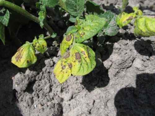

Koledzy dziś znalazłem kilka krzaków których liście na samym dole tuż przy samej ziemi mają takie jak na foto
zapewne alternarioza??? trzy dni temu poszedł Ridomil w max dawce więc powinno być chyba ok
Na stronie intermagu w tabeli mieszania właśnie niektóre można mieszać innych już nie o ridomilu nie wspominają,
a co ciekawe dla przykładu podam Indofil 80 WP orazPenncozeb 80 WP ten pierwszy można mieszać z Plonvit Opty natomiast tego drugiego już nie tak podaje ta tabela a co ciekawe w jednym jak i drugin substancją aktywną jest mankozeb
Ja pryskałem Penncozeb 80 2 kg z osd fosforowym 3kg,mocznik 6%,siarczan magnezu 5%, apacz i 2l cynku dokładnie tydzień temu i jest ok. Drugi zabieg wykonam pod koniec tygodnia nie wiem jakim środkiem ale raczej czym tanim. Właśnie z jaka substancją czynną wybrać środek jeśli pierwszy zabieg był wykonany Penncozeb 80
No u mnie miał być galben, ale dostawca przysłał ridomil... Teraz się muszę ratować nowymi wynalazkami, bo alternarioza też wchodzi na pole, a infinito jej nie zwalczy. Pójdzie ono na ostatni(e) zabieg(i).
@pawelol111 Pisałem już ze sto razy że najlepszą substancją do zwalczania alternariozy jest mankozeb a to co jest dodatkowo w Ridomilu i działa układowo czyli metalaksyl nie zwalcza alternariozy. Do tego w Ridomilu i jemu podobnych jest tylko 64% mankozebu a w Indofilu czy Dithane 80%, nie wspomnę już o różnicy w cenie preparatów. Taki np Infinito jest dobry do zwalczania zarazy ale w ogóle nie działa na alternariozę to po co wywalać pieniądze w błoto. Z resztą nie walcie tyle tego Infinito bo jeszcze jakaś odporność się wytworzy i dopiero będzie. W latach 80 ubiegłego wieku bardzo popularne były środki działające systemicznie oparte o fenyloamidy np Ridomil czy Sandofan, właściwie z tego co pamiętam były to jedyne tego typu preparaty. I co się okazało że zaraza uodporniła się na tą substancję, ja miałem w połowie lat dziewięćdziesiątych robione badania na moich polach i również stwierdzono odporność. Od tego czasu nie stosuję środków zawierających fenyloamidy. Niektórzy z was pewnie nawet nie wiedzą że mają odporną zarazę na tą substancję, a producent niestety nie wspomina o tym. Poczytajcie opracowania Pani dr Kapsy z Bonina na ten temat, sam miałem przyjemność rozmawiać z nią kilka razy osobiście, to prawdziwe guru jeśli chodzi o choroby grzybowe. Jeżeli chodzi o zarazę i stosowanie do pierwszego zabiegu środków systemicznych to dla mnie również mija się z celem. Niby ma to ochronić nowe przyrosty ale po jaką cholerę jak roślina jest jeszcze niewielka i przewietrzenie między krzakami jest na tyle duże że nie pozwoli na osadzanie się patogena. Lepszym rozwiązaniem jest wspomniany wcześniej mankozeb bo zwalcza alternariozę która pojawia się dość wcześnie. Ogólnie ja stosuję zasadę im roślina młodsza tym środek słabszy, kontaktowy a w miarę starzenia mocniejsze, systemiczne. W ochronie przed zarazą chodzi o to aby roślina miała na liściach lub w liściach preparat który uniemożliwi patogenowi zahaczenie się mówiąc kolokwialnie. Nie wiem czy wiecie ale w Holandii do dziś są gospodarstwa które stosują tylko mankozeb do ochrony. Wygląda to tak że co 7 dni lecą tym preparatem, powoduje to że roślina ma cały czas na sobie substancję grzybobójczą. Fakt ze tych zabiegów jest wtedy 12 czy 15 w sezonie i trzeba być systematycznym. Przy takiej ochronie staranność zabiegu też musi być idealna, jak u nas widzę gościa który pryska ziemniaki i końce belki opryskiwacza jadą prawie w roślinach a środek metr nad nimi to nóż mi się w kieszeni otwiera.
