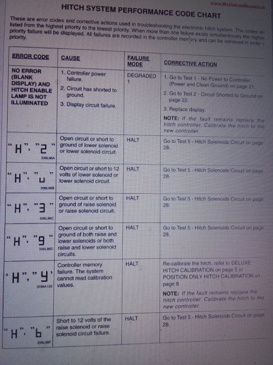

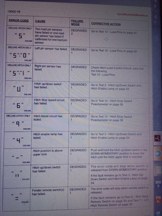

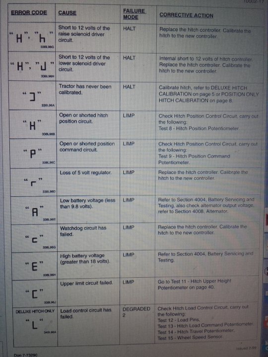

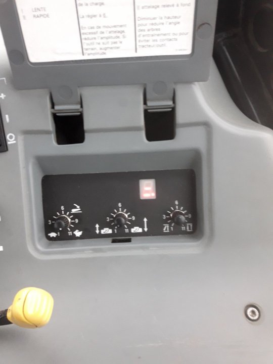

Witam. Mam problem z nowo nabytym ciągnikiem Case 5130. Problem polega na tym, iż nie ma możliwości sterowania podnośnikiem, ani przyciskami na błotnikach, ani dźwignią na panelu. Sterować można jedynie joystickiem, lecz te sterowanie również jest zepsute, ponieważ na 5 z 6 pozycji podnosi, a w jednej pozycji opuszcza. Do tego pokrętło z trybami pracy można przekręcić o 360°. Aha, i ta kontrolka (N) ciągle mruga.
Poprzedni właściciel twierdzi, że problem pojawił się podczas regeneracji pompy, więc jest taka możliwość, że coś źle podczepił.
