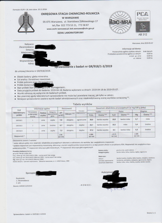

tu wstawiam jak wczesniej pisalem badania gleby i na dzialce czyli nr probki 3 chce zasiac kukurydze , co tam zastosowac bo tak mocznika prawdopodobnie bd po 300 kg dam niech ma kukurydza to juz maks bd miała azotu
a fosforu jak jest bardzo wysoka zawartosc to po 150 kg ha starczy czy ile trzeba dac
a soli potasowej jak niska zawartosc to co trzeba dac po 300 kg ha czy 250 starczy ?
stanowisko jest po kukurydzy ziarnowej i kawałek po burakach gdzie liscie zostały pociete
