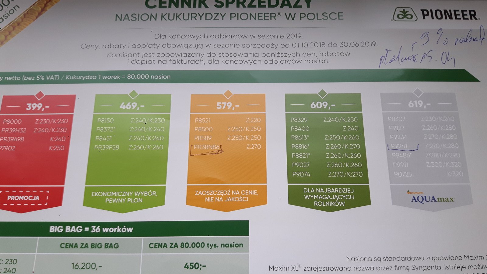

Które polecacie na słabe piachy? Wstępnie zaznaczyłem sobie
PR38N86 i P9241 które u kolegi się spisały.
Do tego jeszcze myślę P8400
@damianzbr dodasz coś od siebie?
8400 na piach się nie nadaje. A N86 będzie dobra pod warunkiem że pod spodem jest glina. Jak najdłuższe FAO i jak najwcześniejszy siew na piachy szukaj.

U mnie na jednej działce był w keltikus i p8400. Keltikus sypal ok 2tony lepiej. Wcześniej też sialem Pioneera ale czas na zmiany
Ile keltikus kosztuje za 80 tys. ziaren? Sporo tańsza od 8400?
8400 nie jest jakąś rekordzistką, po protu w miarę stabilnie plonuje i za to ją cenią.
Gdzieś mam cennik KWS ale czy czasami KWS nie robi tylko porcji po 50 tys? Bo coś mi się tak wydaje
A keltikus kosztuje według mojego cennika 340 ziko netto
