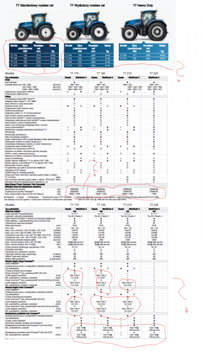

Nie znalazłem nigdzie więc zakładam nowy temat. Jaka jest różnica między modelami (T7.175 )a ( T7 .190 T7.150s T7.210 T7.225) Wiadomo że moc inna ale chodzi mi o konstrukcje czym jest spowodowana mniejsza masa T7.175 od reszty o 100kg, T7.175 6300kg reszta 6400 ? w prospektach dopiero teraz dojrzałem ten niuans, a chciałbym wiedzieć bo po to wziąłem 175 aby w przyszłości zwiększyć moc do poziomu modelu T7.210 i teraz zastanawiam się czy skrzynia nie jest przypadkiem słabsza bo tu znalazłem drugą różnice 175RC prędkość minimalna 2,4km/h, 190RC 2,2km/h, 210RC 2,0km/h. Skrzynia PC 175 minimum 1,9km/h, a PC 190 i 210 po 1,8km/h?
Jak ktoś coś wie więcej Zapraszam do dyskusji.
No to dziwne bo u mnie w broszurze t7 225 to największa mała t7 która waży tak jak napisałem tyle co 190 i 210 tylko występuje wyłącznie z auto comand i ma 180km, a najmniejsza duża t7 ma symbol t7.230 waży ponad 8t i ma 180km,
AC mają inną oś tylną (grubszą )może stąd ròżnica w masie. Poza tym jest to ta sama maszyna ròżni się tylko mocą więc praktycznie można wziąć t7 175 i podciągnąć moc do modelu 210.Zakładam że masa t7 175 w AC będzie ta sama co w 200.
Jaka jest cena T7 175 AC i w jakim wyposazeniu?
Orientuje sie ktos czy regulacja rozstawu tyllnich kol jest uzyteczna?
Skrzynia AC w malej T7 jest inna niz w duzym. W prospekcie sa zdjecia tych przekladni.
