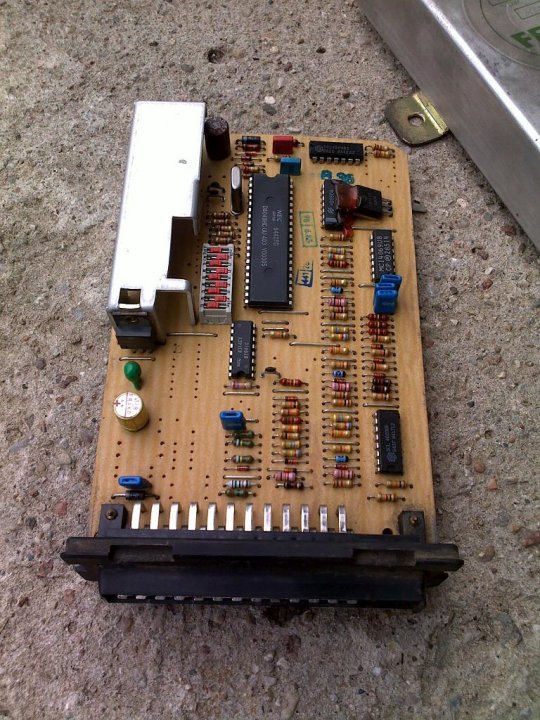

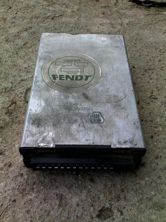

Znalazłem takie aluminiowe pudełko pod kierownicą. Jest ono przykręcone do osłonki, a ta osłonka jest kwadratowa i przykręcona na 4 śrubki do obudowy.
Rozebrałem to pudełko i okazało się że w środku na obudowie jest taka czarna plamka, jakby coś się tam spaliło.
Jak myślicie, czy jakiś mechanik sprzętu rtv dałby radę to naprawić?
Idz do mechanika i zapytaj, to bedziesz wiedzial. Poza tym nie bardzo wiem o jakie aluminiowe pudelko pod kierownica ci chodzi? Piszesz bardzo nieprecyzyjnie i nawet nie wiadomo jaki ciagnik dokladnie posiadasz. Piszesz ze z 97 roku a wtedy praktycznie wiekszosc miala juz wyswietlacze z typu: Patrz zalacznik 1. Ale podejrzewam ze ty masz jeszcze stary typ zegara czyli ten okragly: Patrz zalacznik 2. Jesli tak to ta aluminiowa skrzynka to pewnie sterownik E-Box.
W opisie napisałem że ten ciągnik jest z 87 roku. Wyświetlacz mam taki jak na drugim z Twoich załączników. Poniżej dołączam zdjęcie tego "pudełka" z zewnątrz i od środka.
tak to mozna powiedziec sterownik funkcji elektronicznych gdzie schodza sie wszystkie sygnaly z czujnikow w ciagniku, ale brak wskazan predkosci moze miec i inne przyczyny. W razie niewlasciwyych wskazan wyswietlacza mozna wykonac rowniez tzw."test wyswieltlacza"...wszystko jest dokladnie opisane w materialach do napraw.

Dostepne sa jedynie materialy do napraw z ogolnymi schematami elektroniki pojazdu, konkretny schemat do sterownika i wyswietlacza nie jest dostepny gdyz Fendt traktuje te czesci wylacznie do wymiany. Przy wymianie sterownika E-Box trzeba pamietac o jego wlasciwym kodowaniu, pod naklejka znajduje sie 8 przelacznikow ktore trzeba ustawic w odpowiednim miejscu.
