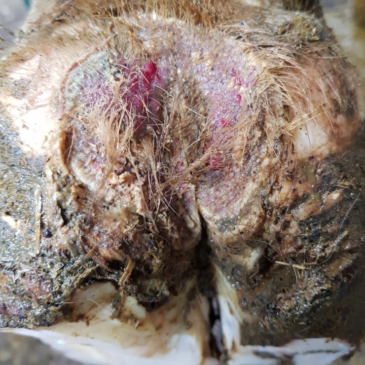

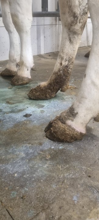

Pytanko, zaczynają się pojawiać problemy z racicami. Mimo kąpieli racic przez 3-4dni co miesiąc roztw 5% siarczanu.  I teraz pytanka. Czy na hali udojowej pluczecie racice pod ciśnieniem sztuka które mają mocno zabrudzone? Czy lepiej spryskiwac raz w tygodniu wszystkim sztuka na hali udojowej mocnym roztworem? To co widzę to leczę na bieżącą ale zdążą się ze jakas sztuka po nocy kuleje. Może drastycznie podchodzę bo czyszczę całość pozadnie potem przemywam roztw siarczanu takim z 20% na to przecieram suchym siarczanem i na koniec dziegciem na to i w 95% się sprawdza. I teraz internety piszą że dobry do pryskania kwas salicylowy i siarczan. Co według was użyć i jak postępować? Mysle ze sie przywlokło jakieś dziadostwo albo powstało u mnie co inne się zarażają. Powstaje To w tylnej czesci racicy i czasami dochodzi az do tego stopnia ze sie rana robi. Dosyc szybko musi to postępować. Zdj brudnych racic. Z 30% ma takie reszta czysciochy
Ja bym zmieniła ten system kąpieli.
Kapiesz 4dni raz w miesiącu. Więc przez miesiac zbierają caly syf w racicach i potem nawet 4 dni mogą tego nie sciagnąć.  Poza tym roztwor jest tak silny, ze nie potrzebujesz 4 dni moim zdaniem.
Ja bym zrobiła jeden dzien w tygodniu (czyli dwa przejścia jesli doisz dwa razy) przez caly miesiac. wyjdzie Ci ta sama ilosc siarczanu zużyta, ale lepszy rezultat moim zdaniem.
Nie wiem o jakiej chorobie piszesz, prawdopodobnie o Dermatitis Digitalis? i chorobie Mortelaro? takie truskawki się robią wlochate a pod spodem krew? To kapielami regularnymi w siarczanie zatrzymasz, ale te w stadium wyzszym musisz najpierw wyleczyć.
Kwas salisylowy jest Ok tylko uwazaj na oczy :) ja uzywam go w postaci Limaxanu, to taka pasta na bazie kwasu salicylowego, dobrze się aplikuje i po dwoch maks trzech dniach zdejmujesz opatrunek.
Ustawiam sobie zawsze tak, ze robię kąpiel i kolejnego dnia robię opatrunki na DD, kilka dni wyleczenia i zdjac opatrunek zeby wygojona noga wlazła na kolejną kąpiel :)
Nie wiem czy zrozumiale napisałam :)
Czyli lepiej zrobić raz w tygodniu i konkretnym roztworem rozumiem. I pewnie przed przejsciem na hali potraktować wodą pod ciśnieniem zeby syf wypłukać. Ciężko mi stwierdzić bo te dwa przypadki troche podobnie wyglądają dla mnie ale bardziej skłaniam się ku pierwszemu. To już czaje co robić. A czym robicie opatrunki zeby to się dobrze trzymało? Bo jak kiedyś pisałem przy korekcji to slabo te ich opatrunki wyglądały i nie było co podpatrzeć zeby dobrze robic. Na powrotnym z hali udojowej mam wybetonowane zagłębienie ale wydaje mi się że za płytkie zrobili bo niektórym dobrze nie przykryje całej racicy. I w planach przed kolejna kąpielą chce dorobić takie progi zeby zwiększyć jej głębokość.

woda ma sięgać do koronki, bo ta strefa Ciebie interesuje. pęcina i staw pecinowy to już za wysoko.
Opryskiwać nie musisz tak naprawdę, ale oczywiscie to dodatkowy plus, lub wanna z wodą przed halą.
Co do opatrunków to ja daję tę maść o ktorej pisałam, na nią kompres niejalowy 10cmx10cm i na to pół bandaża samonośnego. zadnycj dziegciow :) ten opatrunek ma zostać do 3 dni, a potem zdjąć i ma wejśc na kolejną kąpiel :)
Aaa no i Repiderma spray na poczatek jeśli to DD :) jak znajdę zdjecia swoje to wrzucę :)
