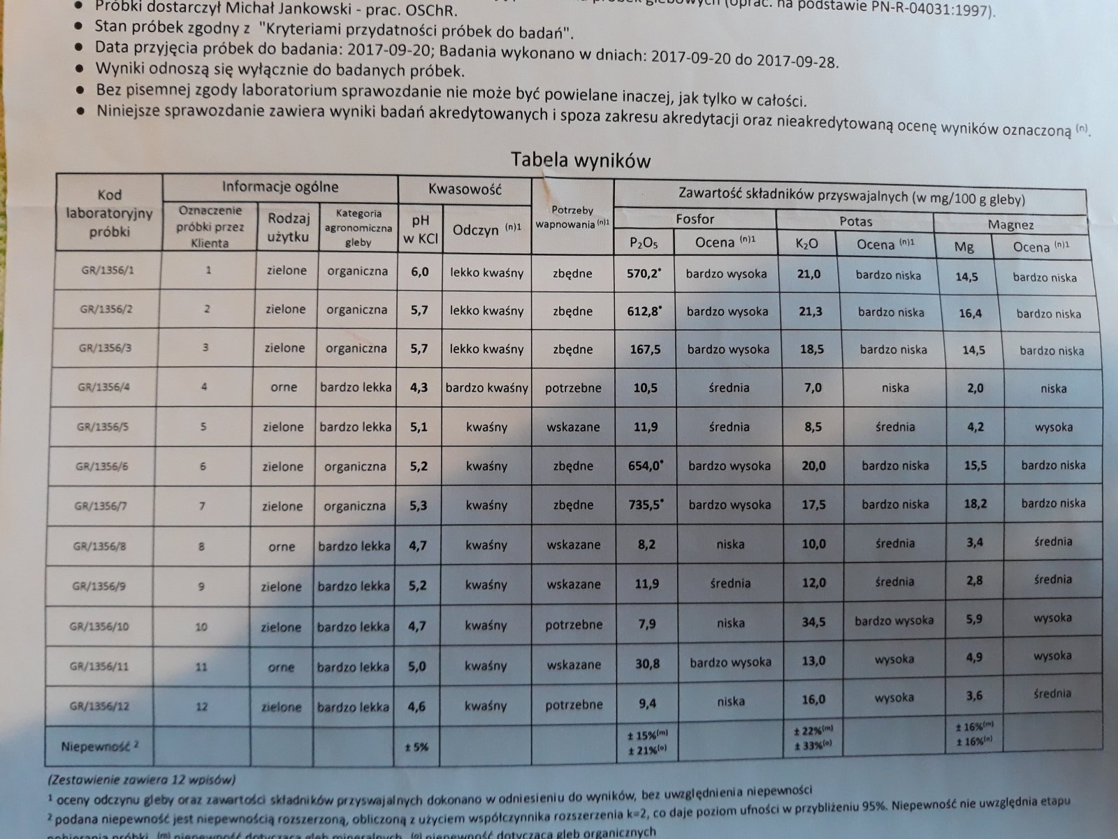

Dzwonisz to swojej okręgowej stacji chemiczno-rolniczej a oni dają Ci numer do przedstawiciela na Twój region. Dogadujesz się z nim i przywozi Ci kartoniki i laskę do pobierania prób. Jak pobierzesz to dzwonisz, żeby odebrał. Wpłacasz pieniądze i robią badania. Nawet z domu się nie ruszysz. Jak dopłacisz to zrobią plan nawożenia. Za opłatą może też za Ciebie pobrać próby, ale to pewnie dłużej zajmie. Jeśli jest doświadczony to doradzi.
U mnie pobierał próby młody chłopak, przedstawiciel wapna granulowanego, koszt pobrania z 7 ha i badania to 70 zł, WYnik pocztą po 2 tygodniach, Gmina Kolno, lubi jeździć :D wiec przyjedzie jeśli wspomnicie o wapnowaniu przy okazji  tel 509305693 bartek
na torfach lubi się zakwaszać, od próchnicy chyba tak się dzieje
ten plan nawozowy z badania z stacji z  warszawy   to nic nie daje ale za 3 zł to co ma być   ja myslałem ze torf  jest bardzo kwasny a thomas ma ph 6 wapnowałes tą działke czy taka jej natura ? nieraz warto kupić trawe i jak ma sie na działce ;specyficzne miejsca '' to tam albo oddzielnie dosiać bądz recznie  bo pewnie jest trawa co taki torf lubi .
Muszę gdzieś znaleźć papier ze stacji i będę pewny. Wtedy dam znać.
Znalazłem wyniki. Tak wygląda pH na ziemii organicznej torfie. Nigdy nie wapnowane, chyba że dawno temu pgr, ale wątpię. Odradzają podobno wapnowanie torfów, bo to przyspiesza degradację materii organicznej. Utrzyma mi się licerna na działkach 2 i 7 a koniczyna na 1 i 3 ?  Czy nie patrzeć na zakazy wapnowania o wapnować?
