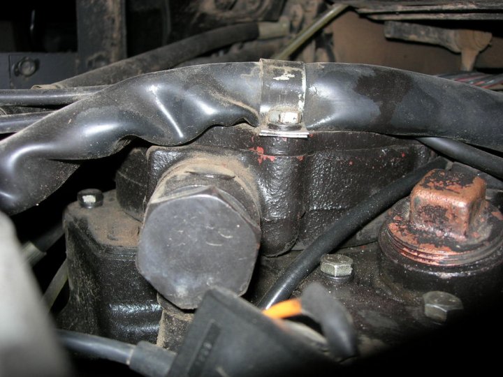

Witam! Może ktoś wie jak zamontować swobodny spływ oleju w pronarze 82SA?? To praktycznie to samo co belarus wiec pisze tutaj... Jesli ktos ma fabrycznie to niech podejrzy w wolnej chwili i opisze troche jak to tam wyglada.
Witam.W moim Belarusie swobodny spływ oleju podłaczony jest do zbiornika oleju w dolnej części gdzie znajduje się korek.Można doprowadzić do filtra oleju w zbiorniku tak jak jest zamontowany powrót z rozdzielacza, u mnie z przeciwnej strony jest również powrót z podnośnika Monobloku w sumie dwa powroty.
