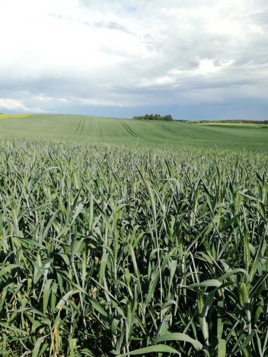

Czy jeden dzień dobrej pogody wystarczy, aby chwasty pobrały środek chwastobójczy i zaczęły umierać? Mam bardzo dużo chwastów w zbożu ale ciągle pada i mają być tylko 1-2 dni ładnej pogody w najbliższym czasie. Czy to wystarczy aby zacząć opryski? Czy dalsze deszcze zaprzestaną działanie środka?

Z powodu złych warunków nie umożliwiających wykonanie oprysku chwastobójczego w pszenżycie w faza rozwoju drugie kolano. Mam prośbę czy może ktoś mi doradzi jakie zastosować środki w tej sytuacji. Z góry dziękuje za odpowiedz.

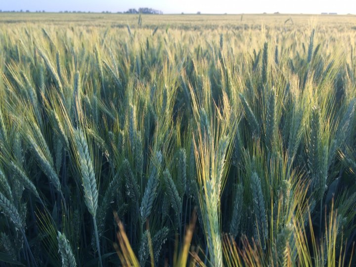

Witam mam pytanie czy robicie już ostatni zabieg fungicydony na kłos w pszenżycie czy czekacie aż zupełnie przekwitnie? I może doradzice jaki fungicyd będzei najlepszy na ostatni zabieg, dodam że na T1 zastosowałem atak i tebu.
