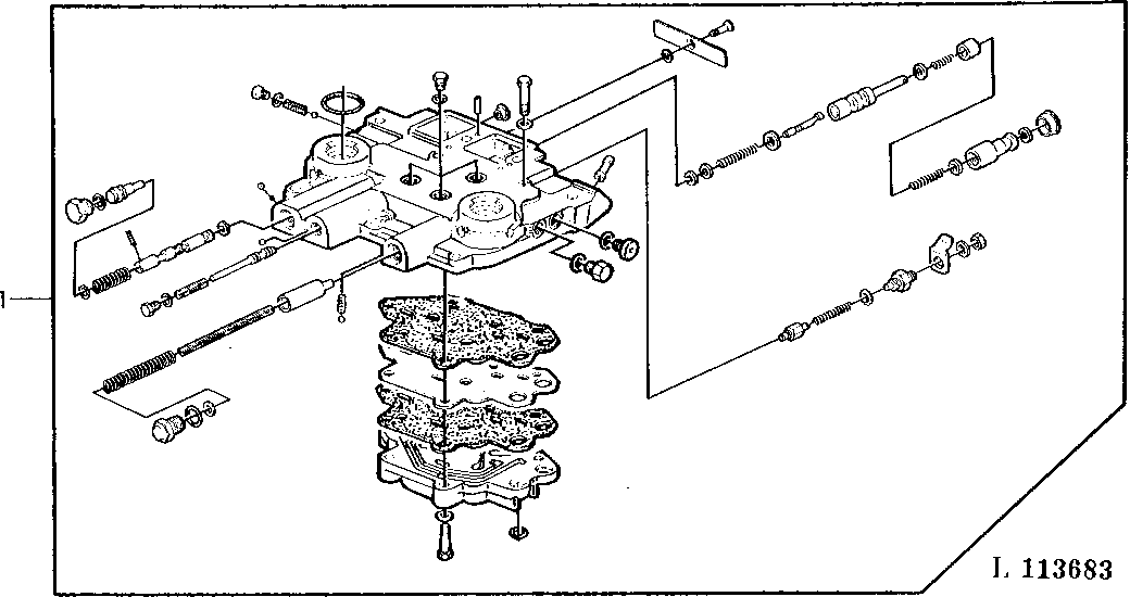

zamieszczam obrazek, czy te korki do sprawdzania ciśnienia to te na środku tego dekla??
ciśnienie było regulowane, nie daje to żadnego efektu.
