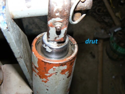

To że cieknie to nie tylko uszczelniacze może być porysowana powierzchnia tłoka gdzieś w Top Agrar miałem krok po kroku jak naprawić siłownik bo to wbrew pozorom nie takie proste zrobić to dobrze jeśli nie będzie odpowiedzi to podeślę Ci skan.
Nie jest to trudne. Robiłem to już. I jeszcze muszę na jednym siłowniku zrobić.
Wyciągasz drut u góry a potem wyciągasz tłoczysko wraz z mocowaniem. Zdejmujesz pierścień na końcu tłoczyska i wyciągasz tłoczysko z mocowania. Wymieniasz uszczelniacz i ostrożniej składasz. Posmaruj olejem aby nie uszkodzić nowego uszczelniacza. Potem zakładasz pierścień na tłoczysku. Dalej składasz tłoczysko z mocowaniem w cylinder. Jesli uszczelniacze na mocowaniu są słabe to je wymieniasz, smarujesz olejem i składasz. Na koniec wbijasz drut. Drut wyprostuj prawie cały. Nie prostuj tylko odcinka który wkładasz w siłownik. Wbijasz go młotkiem. Mi takie coś zajmuje jakieś 20 min
Drut fajnie się wyciąga obcęgami po kawałku, później go trzeba wyprostować i znów założyć. Można to zrobić na turze, po co wszystko demontować. Uszczelniacze kupuję się w sklepie rolniczym lub w sklepach z łożyskami i uszczelniaczami.
Ja siłownika nigdy nie demontowałem. Wyjąłem drut i wyciągałem do przodu.
Drut najlepiej zacisnąć morsem i wyciągnąć. Obcęgami to go pokaleczysz. Jeśli nowy to nei jakiś tam zwykły drucik tylko kupić oryginalny. Ja tych drutów nigdy nie zmieniałem na nowe a rozbierałem siłownik kilka razy.
Dobra spoko ale co jak drut nie chce wyjsc próbowałem dzis morsem i ani drgnie a nie chce rozcinac siłownika. czym Ty tego morsa ciągnołes Fadromą? moj rekoma za chiny nie pojdzie szczypce sie zeslizgują nie mam pomysłu:( Help
może mi ktoś powiedzieć jak ten mors wygląda do wyciągania tego drutu , najgorzej wydostać ten drut zwłaszcza gdy jest zardzewiały . raz wyciągałem go chyba przez 3 dni polewając go wd spawając nakrętki na koniec drutu żeby można było zaczepić jakąś dźwignie ,wybijając go innym drutem od tyłu
