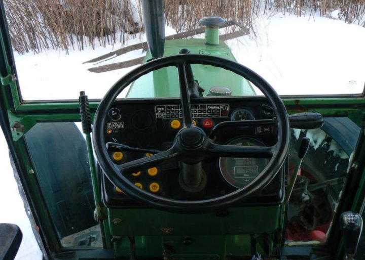

Hej witam wszystkich niedawno kupiłem Fendt-a 310 lsa i mam problem ogólnie z elektryka a mianowicie chodzi mi o to iz jak zaciagne reczny to zapala mi sie kontrolka od swiateł awaryjnych i cos strasznie p[iszczy a nawet jak włacze wycieraczke lub cos tam innego to tez takie rewelacje wystepuja z awaryjnymi i niewiem podsumowujac to co powiedziałem powyzej chciałbym uzyskac jakies rady ;)post-15664-126808244517_thumb.jpeg

po pierwsze , nie jest to przerywacz swiatel awaryjnych tylko wskaznik i kontorlka stanu ostrzegawczego. W normalnym wypadku jesli przekrecisz kluczyk w stacyjce i wlaczasz zaplon powinna migac lampka ostrzegawcza, ktora sygnalizuje brak cisnienia w silniku ( co jest rzecza normalna gdyz silnik jeszcze nie pracuje). Po zapaleniu silnika lampka gasnie, a jesli pali sie dalekj to znaczy ze cos jest nie tak, moze byc na przyklad zaciagniety hamulec reczny, brak ladowania akumulatora, brak cisnienia oleju w silniku, itd. Lampka ostrzegawcza powinna migac zawsze w polaczeniu z inna lampka znajdujaca sie na zegarze i w ten sposob mozemy zobaczyc co dolega ciagnikowi.
oki zgodze sie z przedmówca bo napewno ma racje ale jak chce właczyc migacz np w prawo jak jade to pojawia sie ten migajacy trójkacik istrasznie piszczy jakis tam głosniczek pod kierownica a jak wyłacze kierunkowskaz to jest oki no i po zgaszeniu nie pali mi sie lampka od cisnienia bo ten trujkat chodzi a niekiedy wrecz przeciwnie jes ta kontrolka od cisnienia jak przekrece kluczyk i jest oki na tym zdjeciu jes po lewej reczny a po prawej ładowanie i ten migajacy trojkat
Lampa ostrzegawcza z trojkatem w polaczeniu z brzęczykiem dziala razem z zapaleniem sie lamp hamulca recznego, lampy cisnienia oleju silnika i lampa temperatury oleju hydraulicznego jak i wlaczonych swiatel awaryjnych. Natomiast dodatkowo dziala po włączaniu kierunkowskazów, co dla mnie jest zupelnie zbyteczne i niepojete. Ale tak juz jest..dlatego wiekszosc osob z czasem odłącza te brzęczyki gdyz jest to, szczególnie podczas częstej jazdy na drodze bardzo denerwujące.
