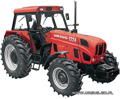

Witam. Mam na oku ładnego URSUSA,i chciałbym go kupić. Mam obawy czy poradzi sobie z maszynami jakie mam lub będe posiadał,mianowicie agregat uprawowo siewny(3-rzędy graczek+wał Pacer+siewnik famarol),gruber 3m(sprężyna),pług obracalny 4-skibowy IBIS (resor).
Ciągnik jest wersja exportową,sprowadzony z niemiec. Liczę na szybką odpowiedź. :rolleyes:

Szczerze to daj sobie spokoj z tym ciagnikiem podnosnik ci nie wytrzyma szczegolnie przy gruberze i plugu mam ursusa 1014 i to sa te same podnosniki i szalu nie ma lepiej kup sobie cos z podnosnikiem co najmniej 6t
6 cylindrówka nie spali tak dużo więcej jak 4 cylindrowy zaturbinowany silnik, turbina też musi mieć paliwa żeby wykrzesać moc, poza tym masz różnicy kilkanaście koni!! A co do tych maszyn, gruber jak jakiś lekki to da rade, agregat to z pewnością ale co do pługa może jak nie na pełnej szerokości to uciagnie ale momęt zniszczy podnośnik, resory troche ważą a jednak ciągle trzeba będzie to dźwigać, masa ciagnika i uciąg dadzą rade ale niestety hydaulika jest za słaba. CHoć nie wiem jak z wersjami exportowymi bo One miały dużo wieksze możliwości i w pełni powzmacniane podnośniki.
Moim zdaniem kupuj , te maszyny co opisałeś spokojnie potacha , a spalanie w 6 i 4 jest prawie takie samo wiem co mówię posiadam oba ciągniki , ja swoją 6 ciągam agregat uprawowo-siewny 4 metry zawieszany i jakoś hydrałulika wytrzymuje .

Gieru ma racje 6 cylindrow wcale wiecej nie spali od 4 ale za to wiecej pracy w ciagu godziny zrobisz. Ja osobiscie teraz nie kupilbym ursusa to sa dobre maszyny nie powiem o nich zlego slowa mocne sa uciag maja zaj... ale nie maja odpowiednich podnosnikow do swojej mocy i tu jest caly problem a taki ibis jak ty piszesz 4 na resorze wazy ok 1700kg to nie ma bata ze podnosnik nie da rady albo bardzo szybko go wykonczysz chyba ze bedziesz mial jakis plug na kollku masa ok 1000kg gruber i agregat tak samo inaczej nie poradzisz z podnosnikiem
kup takiego ursusa, lub zetora, bo to praktycznie to samo(osobiście polecam zetora 12245, lub ursusa 1234 lepsza kabina, mniej wystaje, synchronizowana skrzynia)
poszukaj takiego z dwoma siłownikami wspomagającymi to udzwig będzie miał wystarczający
ja swoim 12245, fota w galerii, dzwigam trzybelkowy gruber unii grudziądz(przerabiany)o szerokości 3m, na sprężynach, 12 zębów, zakładam obciążnik na przedni tuz bo bez niego jak jadę drogą to przednie koła podnosi, i podnośnik daje radę
super oszczędny to nie jest ale moc ma
A co do podnośnika to jego udźwig można zwiększyć przez zastosowanie dwóch siłowników wspomagających ale nie oryginalnych tylko o większej średnicy. Można takie kupić w GRENE.
A co do URSUSÓW to nie są to złe ciągniki łatwe w naprawie a jakby co mechaników pełno a jak kupisz jakiegoś fergusona albo john deere to mechanika nie dostaniesz. Nie raz na forum ktoś napisze ze ma fergusona i jak coś zrobić i przeważnie nie ma żadnego odzewu. I oczywiście wygląd 1224 to bardzo ładny ciągnik mimo swoich lat.

witam ja szczerze polecam ci ten model bo sam go posiadałem w 4 obrotku nie będzie prpblemu tylko na 100 procent będziesz musiał dołożyć drugi siłownik wspomagający poprostu będzie miał lżej i to jest nie duży koszt. ja mam 1614 z 87r i współpracuje on z 4 obrotkiem khun 1300kg i nie mam żadnych problemów z hydrałliką a praktycznie te ciągniki są takie same różnią się tylko mocą
a waga ibisa to około 1300kg 4 obrotka a 5 skib waży około 1800kg
Skoro wersja exportowa to ma 2 siłowniki standardowo, czyli wzmacnianą pompę, ulepszony rozdzielacz itd. Jest to dużo lepsza wersja od zwykłych. A z tymi maszynami poradzi sobie bez problemu nawet na ciężkiej ziemi.
