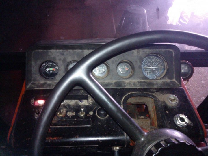

Jak w temacie mam problem z zegarem od temperatury. Na małych obrotach jest wszystko dobrze ze wskazówką. W Moim MTZ na wysokich obrotach wskazówka zegara waha się o jakieś 20 stopni No jak zejdę na małe obroty to jest 80stopni a jak zacznie się wahać to pokazuję od 70 do 90. Jest to dla mnie duże utrudnienie, bo mam czujnik w chłodnicy i trzeba to z 15 st do temp zawsze dodać, a przy takim wahaniu się na obrotach sprawia mi to problemy.
Zegar mam tak z 1 rok masa jest w nim sama w sobie po wkręceniu w chłodnice, ale zobaczę jak kabel jest podłączony
PS. Pod lepszym dokręceniu przewodów przy zegarze i czujniku już nic na nawet wysokich obrotach nie wariuje. Dzięki za pomoc.

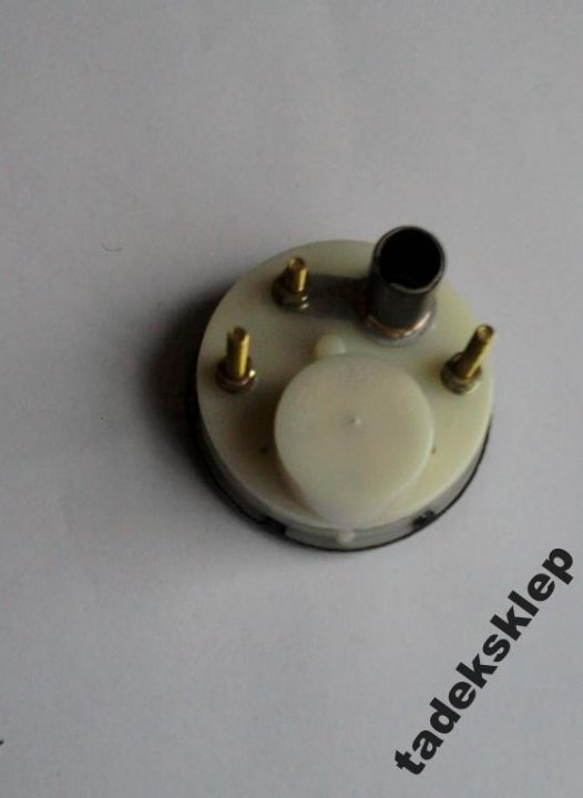

mam problem z zegarem od temperatury załozyłem nowy bo stary ulegl zniszczenie na poczatku pokazywal dobrze a teraz pokazuje na maksa co moze byc przyczyna
Zegar pokazuje max po podaniu na jego zaciski napięcia 12V. Plus jest podłączony bezpośrednio a minus (masa) jest podawana poprzez czujnik. Czujnik działa jak termistor jak jest zimny to ma bardzo dużą rezystancję i zegar nie pokazuje nic. Jak się nagrzewa to rezystancja maleje napięcie podawane na zegar rośnie i wskazówka zaczyna się wychylać. Może w twoim przypadku przewód z czujnika gdzieś się przetarł i podaje masę z silnika prosto na czujnik? A dzieje się to bezpośrednio po włączeniu masy? Czy jak trochę popracuje?
Przewód jest nowy wiec niemogł się przetrzeć a i dzieje się to po włączeniu masy może czujnik jest uszkodzony c o
jak założyłem nowy zegar to chodziło wszystko dobrze godzinę i skoczyła wskazówka na maksa i teraz jak włączę hebel to wskazówka idzie na maksa

sorry ze tak późno odpisuje podpiolem masę pod deskę rozdzielcza i wskazówka nie wychyla się chodzi ładnie zobaczymy jak pójdzie prace i się zagrzeje czy będzie dobrze pokazywał przy włączonym heblu tak pokazuke jak na zdjeciu
