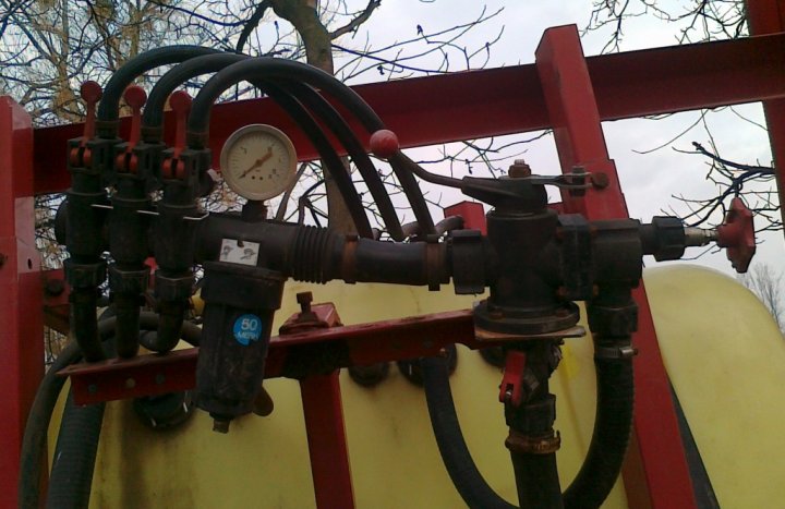

mam taki rozdzielacza, coś mi tu brakuje - pokrętła do regulacji ciśnienia na rozdzielaczu, to jakiś stałociśnieniowy wynalazek czy jak tu regulować ciśnienie? Pompa jest 6x 160l na tabliczce znamionowej, bedę wdzięczny za wykład na ten temat użytkowników.
