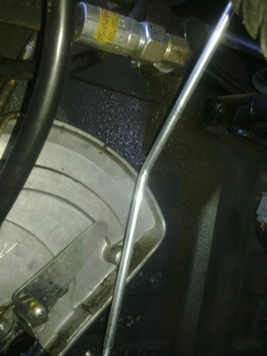

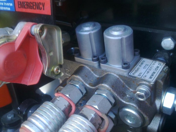

od niedawna jestem posiadaczem 11024, nie powiem że szczęśliwym bo tak nie jest. Nie chce tu krytykować marki, wiadomo każdy egzemplarz może być inny. Można by tu długo wymieniać, ale nie ma się co czepiać jak to ktoś powiedział "...nie pieniądze to i nie sprzęt...". Tak pokrótce co u mnie:
- wycieki z hydrauliki jeszcze przed rozpoczęciem jakiejkolwiek pracy,
- bicie przedniej opony (spowodowane prawdopodobnie krzywą felgą)
- no i najpoważniejsza usterka po 3-4 godzinach pracy z agregatem Lech 4,2m ciągnik przestaje podnosić tylni TUZ... żadna regulacja nie przynosi skutku, olej pełen stan, prawdopodobnie rozdzielacz.. czekam na serwis

@lucjano Weź zrób zdjęcie tej hydrauliki i wstaw do galerii.To leci Ci na złączach?

To pierwsze zdjęcie to pewnie leci Ci tymi gniazdami.Pewnie masz powyrabiane wtyczki.To są złącza EURO to tam czasami poleci troszkę.Szczególnie jak potrzeba większego ciśnienia.A to drugie zdjęcie to widzę że poci się za kolankiem.Weź klucz 19 i dokręć.Tam pewnie jest stożek na końcówkach, to podkładki nie podłożysz.Ale jak się boisz ram grzebać to zaczekaj na serwis to Ci to poprawią :)
Ale to takie wycieki to nawet zdarzają się w każdych ciągnikach...
