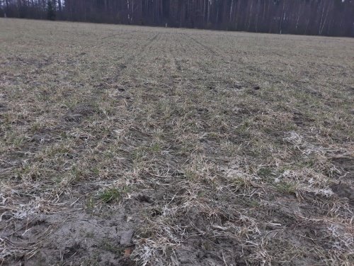

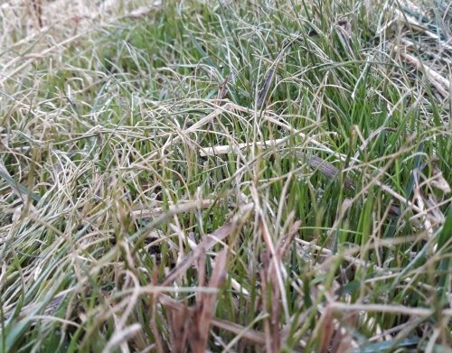

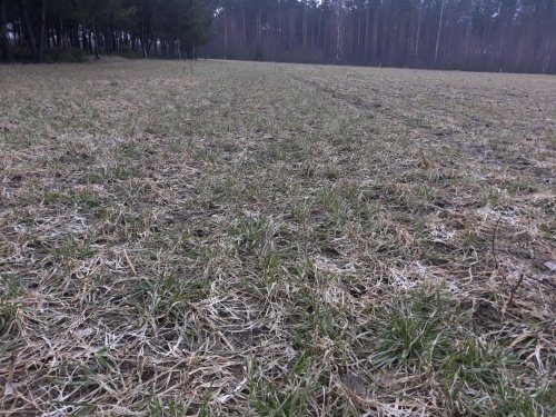

Jak wyglądają wasze trawy obecnie? U mnie jakoś nawet odcienie zielonego nie widać tylko takie białe (uschnięte) wszystko. Strach trochę myśleć że to może uschło całkiem bo raczej nie wymarzło bo nie było też tak zimno....
Jak masz spory udział kupkówki w mieszance to normalne że biało, chyba że nie, to już gorzej wtedy.

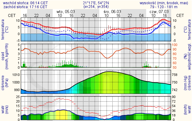

Pogoda się musi ogarnąć i wtedy można zerkać konkretnie.
U nas tak świruje w najbliższe 3 dni...
No ale to jeszcze nie tragedia, tylko ten wiatr mocny będzie jutro...
U mnie to różnie. 2013/2014 wyglądają biało jak wymarznięte. 2401, 2025, Ag11 jest zielonawa. Jarmarkowa też zielonawa. Życica westerwoldzka wygląda kiepsko. Ze 30% zielonego zostało.
Ciekawe ile z tego odbije?
