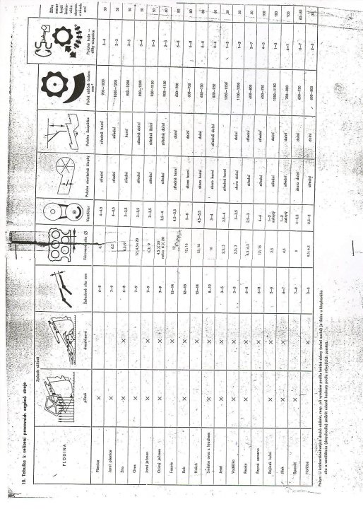

Według tego co jest napisane w kabinie w mojej E-512 obroty bębna przy rzepaku powinny miec 600-800 obr/min jak chcesz mogę ci podrzucic foto.
Jak dobrze pamiętam ojciec kosił na 650obr/min, ale pewny nie jestem. W każdym bądź razie musisz patrzec czy nie robi ci połówek w zbiorniku, jeśli tak to zmniejszasz obroty bębna, a jak to nie pomoże to zwiększasz szczeline pomiędzy cepami a klepiskiem
Skoro starszym kombajnem da się kosic to nowszym tymbardziej. Przystawka jest potrzebna żeby uzykac np 300obr/min, te 600 powinieneś uzyskac bez.
