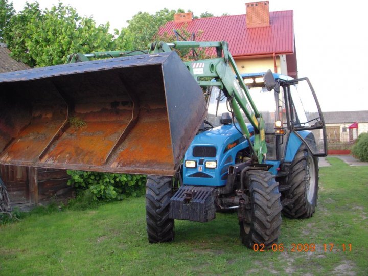

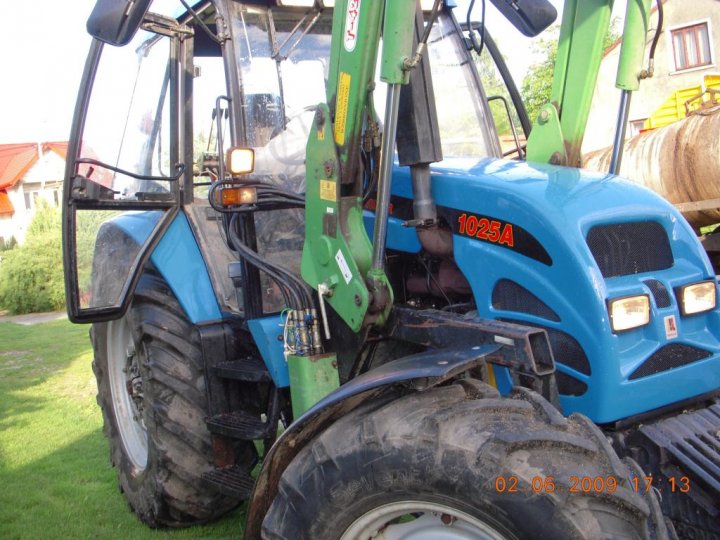

Te w masce nie były montowane fabrycznie są to lampy od zetora, te na lampami przy kabinie tez nie były montowane fabrycznie samemu trzeba sobie dołożyć, dopiero w Pronarze 1523A na słupkach montowali fabrycznie halogeny...
te lampy w masce mogły byc montowane fabrycznie bo mają takie wycięcia w masce a ja mam jak wszyscy kwadratowe i takich wycięc nie mam a wątpie żeby ktoś je wyciął bo by były dziury a te przy kabinie są dokręcane we własnym zakresie bo chyba są z grene.
A czemu uważasz że te od zetora lepiej świecą , bo jeśli chodzi o szczelność to się z Tobą zgodzę z drugiej strony jak sam je montował to nawet fajnie to wygląda i nawet kolor dobrany jak oryginał.
to proste mam obydwa ciągniki i wiem które lepiej świecą, mijaj się z przeciwka z mtz i zetorem to zobaczysz które lepiej dają, po za tym, zetor ma chyba H4 a rusek zwykłe żarówki
Ja też mam identyczną właśnie maskę i dlatego to mnie to tak zaciekawiło bo wygląda jak by było to zrobione oryginalnie, widocznie ktoś ma fach w rękach, jak to mówią szpachla i jeszcze raz szpachla ;)
Odkopałem . Muszę coś zrobić z reflektorami w swoim 1025 , są słabe ( często są zakurzone , ale to można by uszczelnić ) . Myślałem o wymianie na takie z żarówką H4 60/55W, oryginalnych nie znalazłem, te typu Zetor za szerokie do mojej maski, kwadratowe typy Fend (foto) również . Ktoś wymieniał ? Macie jakieś pomysły ?re_22889_zdj_hr.png
Mam założone z wesema ale prostokątne. Nie jest najgorzej ale szału nie robią chociaż i tak świecą lepiej od nowych okrągłych, wiązkę światła mają dobrze widoczna dosłownie książkową. Te maja większą powierzchnie lustra powinny świecić lepiej od wąskich. Są z solidnego tworzywa, dobrze wykonane, bardzo fajna dostępna od zewnątrz regulacja. Możesz się skusić. Wejdż sobie na stronę wesema i kup przy okazji do niej hermetyczną oprawkę na żarówkę.
Wszystko ok, tylko ....te lampy są za szerokie, zetor ma 18,4x10,2, te drugie 17,2x14,2 mm ( na zewnątrz rami ) a miejsca jest około 150mm i ich nie zamontuję żeby dolegały do maski, te "słupki " idą ze skosa i pod lampę trzeba by dać jakąś grubą podkładkę ( dystans ) tak z 10-15 mm . Jak się dobrze przyjrzeć temu pronarowi z początku tematu to wygląda jakby lampy odchodziły nieco od maski . Po zamontowanie zetorowskich pozostała by jeszcze szczelina tak na 4 cm . Podobają mi się te kwadratowe typu fent ( z wesem ).
