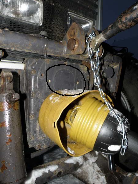

Przy okazji tego tematu: mam taki problem. MF 3080 z przednim WOM-em. Może ktoś się orientuje czy można zmienić kierunek obrotów tego WOM-u (przedniego)
Pozdrawiam
raczej nie da się zmienić kierunku, a do czego ci nie pasuje kierunek obrotów
Do wciągarki. Takiej leśnej, do zrywki drewna. Ją będzie ciężko przerobić. Z tyłu mam zaczepiony chwytak.
Czy orientujecie się jak jest przeniesiony napęd na ten przedni WOM ? Bo jeśli mechanicznie to jest problem. Jutro będę sprawdzał. Sprawa "wyszła" dzisiaj wieczorem :-(
PS. Jestem totalnym laikiem w tych (mechaniczno-ciągnikowych) sprawach :-(
Pozdrawiam
najprawdopodobniej napęd jest przeniesiony z pomocą wałka z koła na wale korbowym do przekładni
Obejrzałem to dzisiaj i masz rację!
Zastanawiam się czy przypadkiem nie wystarczy zdjąć zaślepkę (zaznaczyłem nieudolnie na zdjęciu) i przełożyć wyjście wałka na górę.
Może coś podpowiecie. Nie chciał bym wyważać otwartych drzwi :-(
może i tak musisz zdjąć zaślepkę na zdjęciu nie widać czy dolna z wałkiem będzie pasować , a nie możesz coś skombinować z wciągarką dołożyć przekładnie albo nawinąć linę w drugą stronę (jeśli by przelożenie obr w MF nie wyszło)
