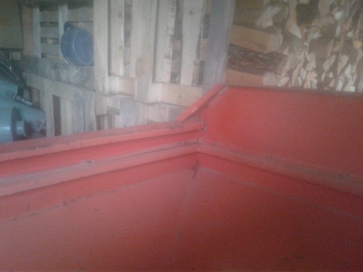

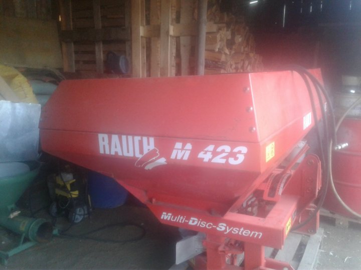

7 godzin temu, Azor07 napisał:
To te sam co ja wstawiłem tylko tam jest drugie zdjęcie na nim lepiej widać ,a nie wiesz czy można je założyć do MDS 701 ?
Bez problemu można założyć.
Mam model ZSB 901 i mają takie same otwory montażowe jak te ze zdjecia.
Tarcze mają średnicę 350 mm.
Rozsiew na 12-18 metrów. Na te odległość mocznik leci ledwo ledwo. Sąsiad ma identyczny rozsiewacz i wiem to od niego. Daje wtedy wyższe obroty na WOM i zwiększa delikatnie dawkę. Z innymi nawozami nie ma problemy. Na dzień dobry (Ja tego nie zrobiłem i myślałem, że będę musiał reklamować sprzęt) warto kupić tubke smaru miedzianego. Po częstym myciu i dłuższym przestoju rdzewieją nakrętki motylkowe od ustawiania dawki. Te przy skali po lewej i prawej stronie. Warto tam nałożyć smaru miedzianego - nie, nie innego. Tylko ten na właściwości wspierające wodę oraz nie utlenia się tak mocno. Jak już to robimy to polecam nasmarować również nakrętki mocujące tarcze to przekładni lądowej. Niestety nie są wykonane ze stali trudnordzewiejącej.

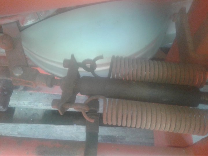

Dzięki 🙂 Jednak trochę się różnią i są większe .Zamówiłem łopatki jutro będą ,sprzedawca potwierdził że się nadadzą . Ja mam regulację mechaniczną z przodu z tego co czytałem mącznik do 15m ale można tak jak pisałeś wyższe obroty i leci dalej .

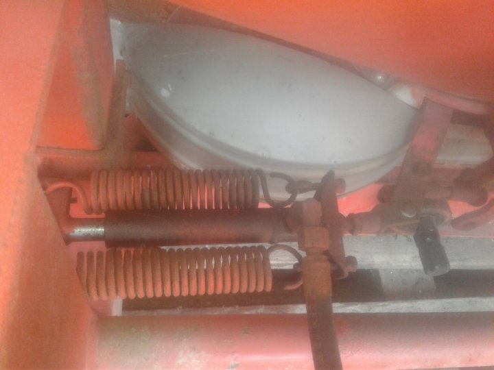

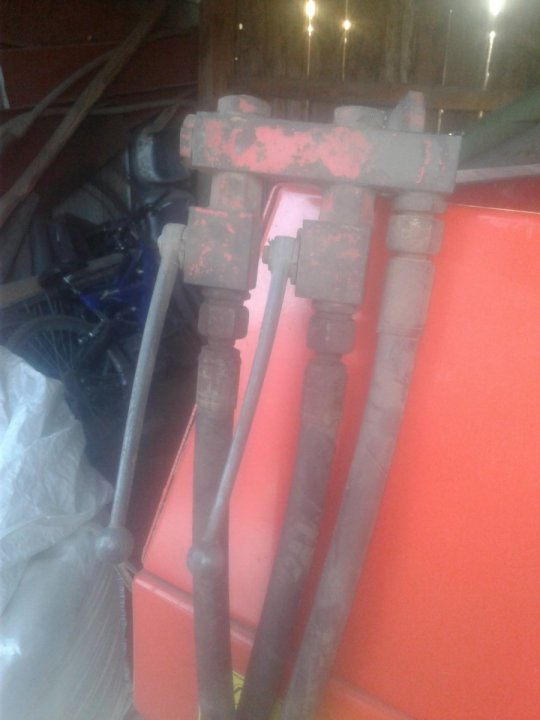

Regulację dawki gdzie jest : z przodu od strony cięgna czy po bokach i zamykanie ręcznie czy hydraulika?
Edytowane przez PRIMO
Małopolskie nie tak daleko tylko mi nie bardzo zależy na hydraulicznym bo pewnie nie z jednym traktorem będzie pracował nad nadstawkami myślę sito by się też przydało (mam taki kawałek może coś wykombinuję ) Ty PRIMO masz nadstawki jakie one mają wymiary weszło by dodatkowo 400kg ? Ile puszek farby będzie potrzebne i jaki dobry podkład polecacie ?
Wymiarów nie znam ale to są chyba oryginalne nadstawki.

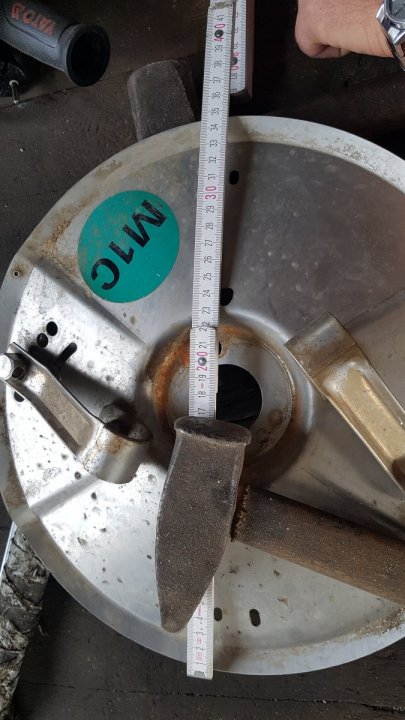

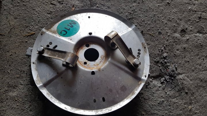

      Witam. Potrzebuję podpowiedzi odnośnie Rozsiewacza Amazone ZAU-1001.
      Kupiłem rozsiewacz z pomarańczowymi tarczami rozsiewającymi bez regulowanych łopatek, średnica talerza to 44cm natomiast łopatki o długości 24cm i 20cm.
      Problem polega na tym że szerokości rozrzutu jest dla mnie za duża. Potrzebuje rozrzut na 15m.
      Czy na tych tarczach mogę uzyskać rozrzut na 15m ? Nie mam żadnych oznaczeń na tarczach. Jak poradzić sobie z siewem granicznym bez talerzy granicznych?
      Podsyłam zdjęcie mojej tarczy.

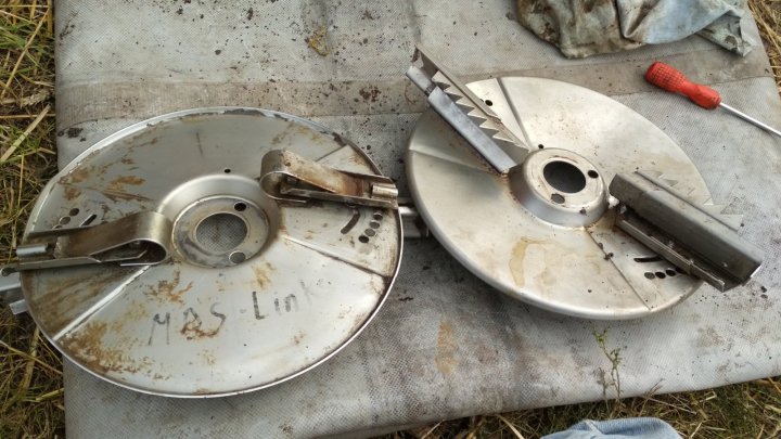

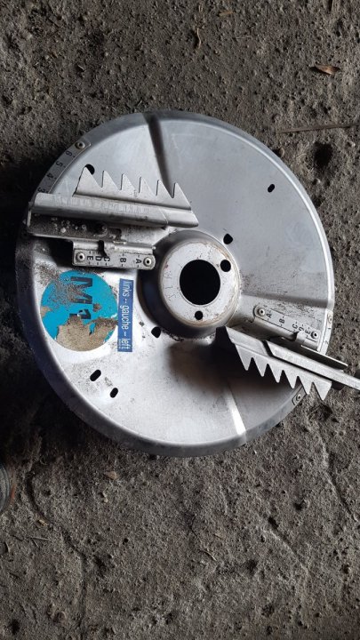

    • Przez kamil255
      Witam, posiadam ten rozsiewacz i jest ustawiony na 12m bo takiej szerokości mam ścieżki. Chciałbym dowiedzieć sie od osób uzytkujacych ten sprzet jak ustawić łopatki na 15m do nawozów przedsiewnych NPK typu polifoska,zawsze to jakaś oszczędność czasu przy większej szerokosci rozsiewu.

    • Przez Mateusz235
      Jak ustawić łopatki na talerzach żeby siał na 15 m krótka i długa łopatka jakie otwory? Nawozy to saletra amonowa saletrzak i polifoska bądź lubofoska?
