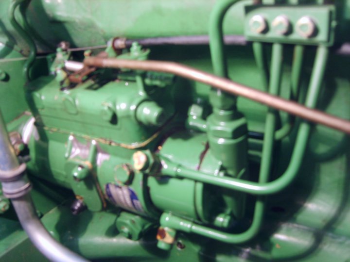

Witam mam putanie do osób posiadajacych JOHN DEERE 2450 lub z silnikiem 4cyl. typ silnika:4239 jakiej marki macie pompe wtryskowa bo u mnie zaczeła sie lac i szukałem uszczelek do niej i jak przeczytałem na tabliczce to mam pompe MADE IN UK LUCAS CAV DPA. A wydawało mi sie ze JOHN DEERE montował BOSCHA. I jeszcze pytanie czy taka pompe dam rade sam uszczelnic czy musi to robic wyspecializowany warsztat? Z gory dzieki za odpowiedz
http://zapodaj.net/73d3dbcd133a.jpg.html tu zaznaczone jest gdzie sie leje. Mam jeszcze jedno pyatnie zwiazane chyba ze sprzegłem przedniego napedu bo jak ostatnio z łyzkom pracowałem i jak miałem przod dobrze dociazony to mi przedbie kola sie nie kreciły wał tez sie nie krecił to jest cos w srodku i co to moze byc, jak miał mniej dociazona to wszystko jest ok.
Przeciek spod kopułki i spod przewodów mozesz sam zlikwidowac wymieniajac uszczelke pod kopułka i podkladki miedziane od przewodów wysokiego cisnienia.Co do duzej nakretki na dole to nie jestem pewny w 100% czy jak ja odkrecisz nic sie nie stanie ale mozesz spróbowac odkrecic i wymienic uszczelniacz jaki tam wystepuje.
Co do napedu to podejrzewam ze masz do wymiany tarczki załanczajace przedni naped.Znajduja sie one w skrzyni w miejscu gdzie wychodzi wał napedowy.
Skad dokłądnie cieknie?? Spod dzwigni gazu i gaszenia czy spod głowiczki???
U Mnie przecieka właśnie spod dzwigni gazu i gaszenia
Możesz podpowiedzieć Mi czy dam radę to uszczelnić we własnym zakresie?
Tak, wystarczy odkręcić delikatnie ten górny korpus na którym znajdują się owe dźwignie, delikatnie usunąć z pompy uważając żeby zapamiętać jak było złożone. W tym korpusie znajdują się zwykłe oringi które trzeba wymienić i po kłopocie.
Posłużyłem się zdjęciem kolegi (to z pierwszego postu)
Odkręcam element górny czy dolny?
Edytowane przez matrox
No i pompa uszczelniona
Sam demontaż/montaż jest bardzo prosty i nie wymaga posiadania jakieś większej więdzy
Do uszczelniania obu dzwigniu potrzebne są 4 oringi tego samego typu o rozmiarze: 6x1,8
I dodatkowo radzę sie zaopatrzeć w nowe podkładki mosiężne pod nakrętki mocujące korpus pompy wtryskowej
Chyba to tyle... jeszcze raz dzięki za pomoc :)
Pozdrawiam
