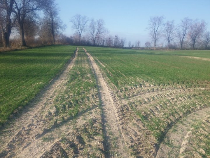

Teraz jesienią po ścieżkach wysiane z 5t/ha gipsu. Siane na 9 m, więc jak ma być widać różnicę to na pewno ją zobaczę. Dodatkowo wiosną będą badania ze ścieżek i pomiędzy nimi.
Ścieżki 21 m. więc się nic  nie nałożyło tego gipsu i wraz zostały pasy po między bez gipsu.
