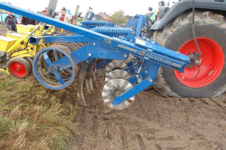

Technologia pasowego spulchnienia gleby - tzw. Strip Till z jednoczesnym siewem buraków cukrowych (zdj) w bieżącym roku pozyskała nowych zwolenników. W porównaniu do roku ubiegłego areał buraków uprawianych w tej technologii w rejonie plantacyjnym Pfeifer & Langen Polska S.A. zwiększył się i osiągnął poziom ponad 260 ha.

• Możliwość wykonania podczas siewu nawożenia pod korzeń (zdj.2)

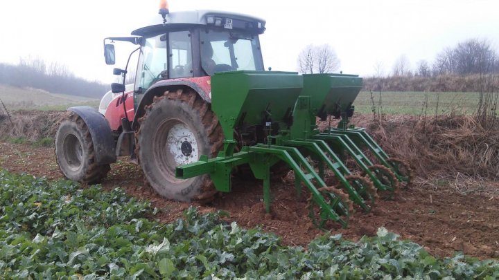

link do mojej maszyny :)
Nawozy za redlicą na dno czy obok N czy NPK
Również coś buduję mam zęby talerze siewnik 13 rzędowy do przerobienia na nawozy kółka podobne jak poznaniak amazone. Ciekawe czy kołeczki się nie połamią?
Edytowane przez ansu
To był dopiero test ale wszystko jest ogólnie ok i nie ma potrzeby dużych zmian.teraz dalsze etapy budowy. Nawozy będą aplikowane na głębokość 20-25 cm NPK. Docelowo będzie jeszcze aplikacja doglebowa rsm w międzyrzędzia. O jakie kołeczki Ci chodzi że się mogą połamać?
