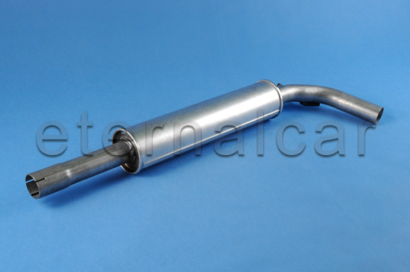

ssman860 Opublikowano 23 Maja 2010 Opublikowano 23 Maja 2010 Wtrące się do rozmowy. :rolleyes: Ja mam w swoim c-328 tłumik samochodowy od seata, ale nie końcowy, tylko przelotowy (wyciszony wokół, a na środku tunel) - chodzi na tym jak rakieta, czysty dźwięk i delikatny dla ucha. Tłumik ten kupiłem ze złomu za 5 ziko, co ciekawe nie miał żadnej dziury, wystarczyło przyciąć na miare i przewiercić. W c-360 mam okrągły długi, ae nieźle po uszach daje, a jak sie dach otworzy to cały ryk do kabiny idzie, W c-385 mam oryginalny, ale przebity, bo środek mi sie wypalił i dzwonił, to ptętem wybiłem do końca sitka, jednak nadal dzwoni. Ja najchętniej założyłbym samą rure, jednak w żniwa troche strach byłoby przycisnąć, no ale sąsiad ma samą rure przy zetorze 8111 to słychać go na 3 wsiach jak orze
pawlus224 Opublikowano 23 Maja 2010 Opublikowano 23 Maja 2010 @ssman860 - mógłbyś zapodac fotę tego tłumika w c-328 ?
ssman860 Opublikowano 23 Maja 2010 Opublikowano 23 Maja 2010 Nie ma sprawy: To taki sam jak mam w swoim c-328. Tylko ja odciąłem to kolano co widać z tyłu i zostawiłem prosty fragment :rolleyes: Mój jest produkcj niemieckie, masywny a zarazem lekki. założyłem go jakieś 5 lat temu i do dziś ani śladu rdzy, mimo, że przez 3/4 roku ten ciągnik stoi na dworze. Chodzi na nim pięknie A zna ktoś jakiś tani sposób na regeneracje tłumika albo przeróbkę tłumika od ursusów c- 385?? chodzi mi, aby nie dzwonił i nie puszczał iskier. Myślałem aby wspawać rure w środek (tak do połowy długości tłumika), ta rura byłaby zaślepiona na końcu i poprzewiercana kilkanaście razy po bokach. Jednak to zmniejszyłoby znacznie przekrój wydechu i wtedy pytanie, czy nie będzie się dławił...
