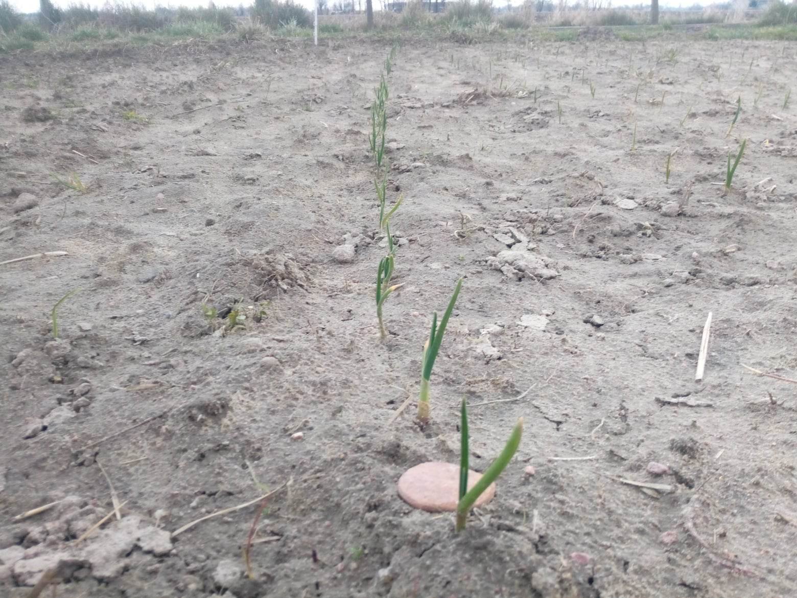

u mnie azot i siarka 2 tygodnie temu poszło.podkarpackie . czosnek identyczny jak na zdjeciu Quis
a i nie wiem ale raczej to tez ma znaczenie sadzony na południowym stoku( u nas pagórki) sadzony 11 listopada

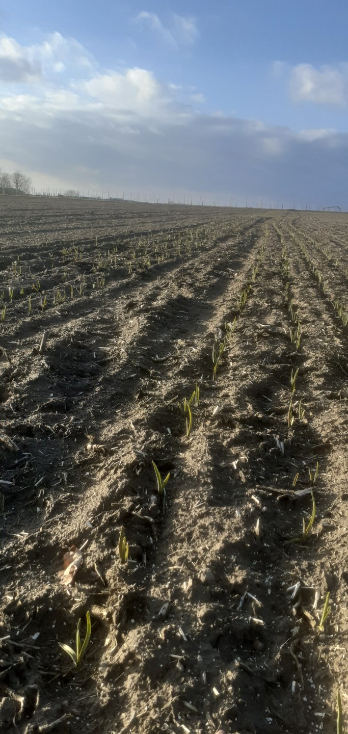

Moja amatorska, eksperymentalna mini plantacja również już zrobiła ładne rządki. Sadzenie 26 listopad.
