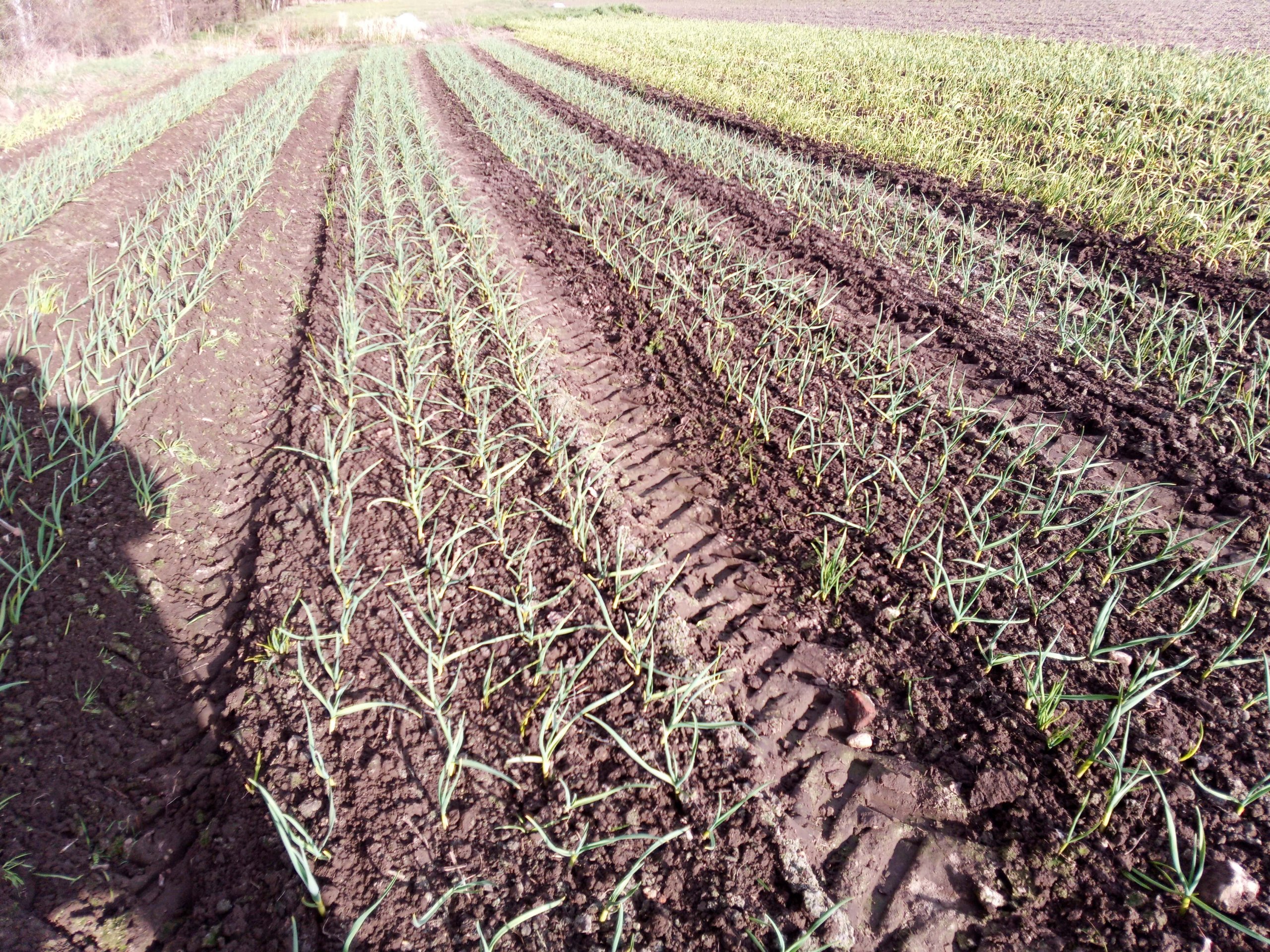

Znaczy tez bym tak pomyslal, ale on od poczatku taki zielonkawy kolor mial. Jak byl pod wloknina to samo.

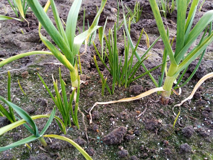

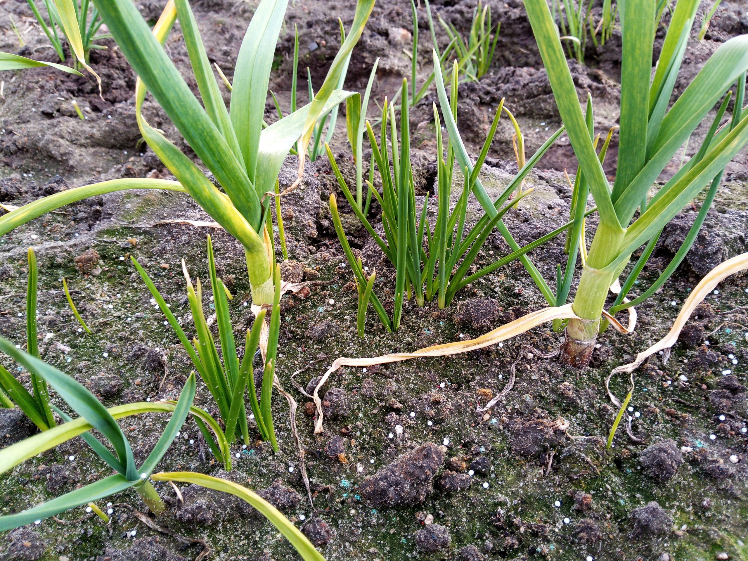

Tutaj zdjecia z bliska.
Nastepna kwestia to z roznych powodow w dobrych kilku rzedach bede mial "nadprogramowy czosnek" czyli nie zebrane glowki wciagniete itd, ktore byly zaorane teraz wychodza. Cieszyc sie czy plakac i wyrywac :) ? Na zdjeciu akurat skupisko, to raczej nie ma szans, ale pojedyncze tez wystepuja.

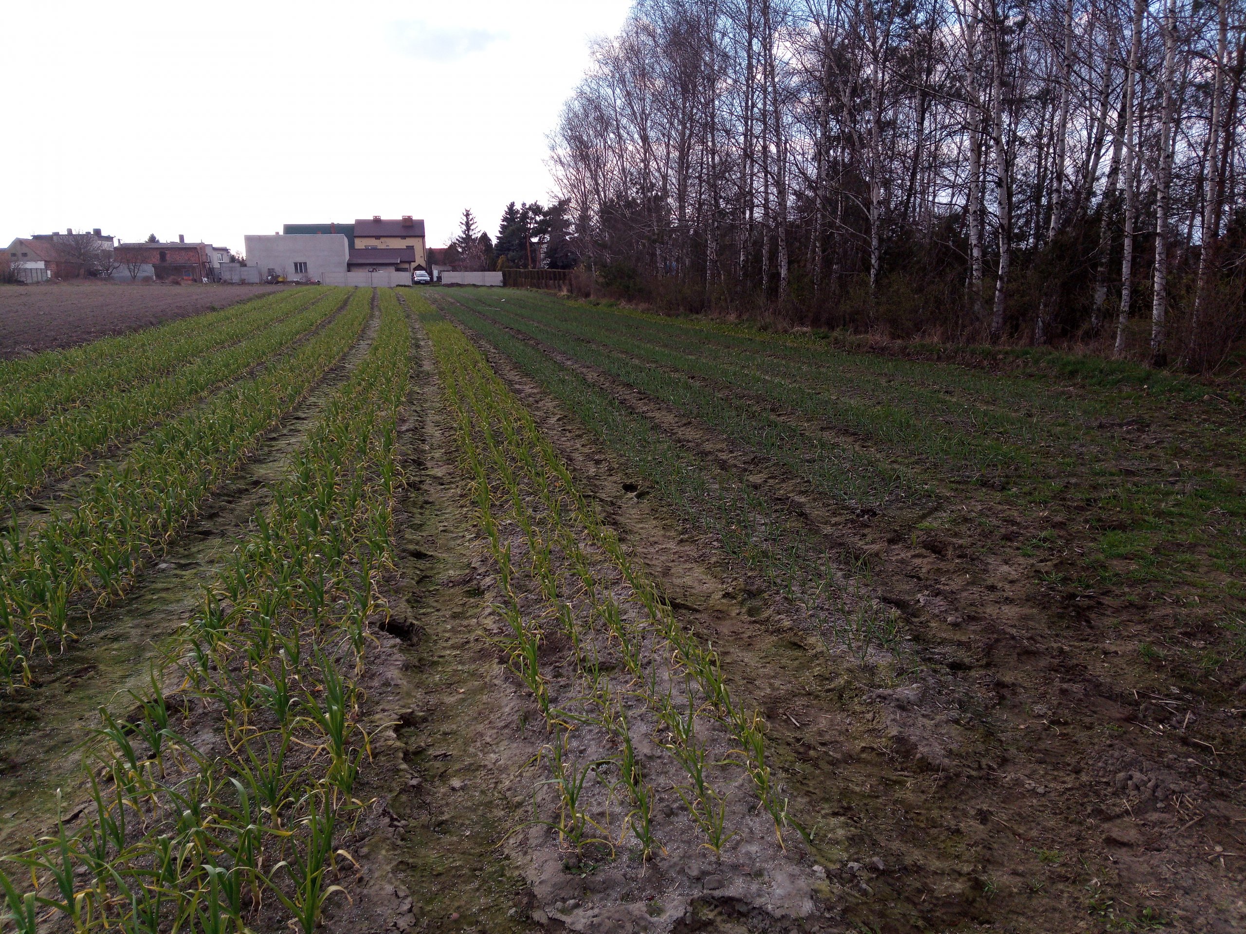

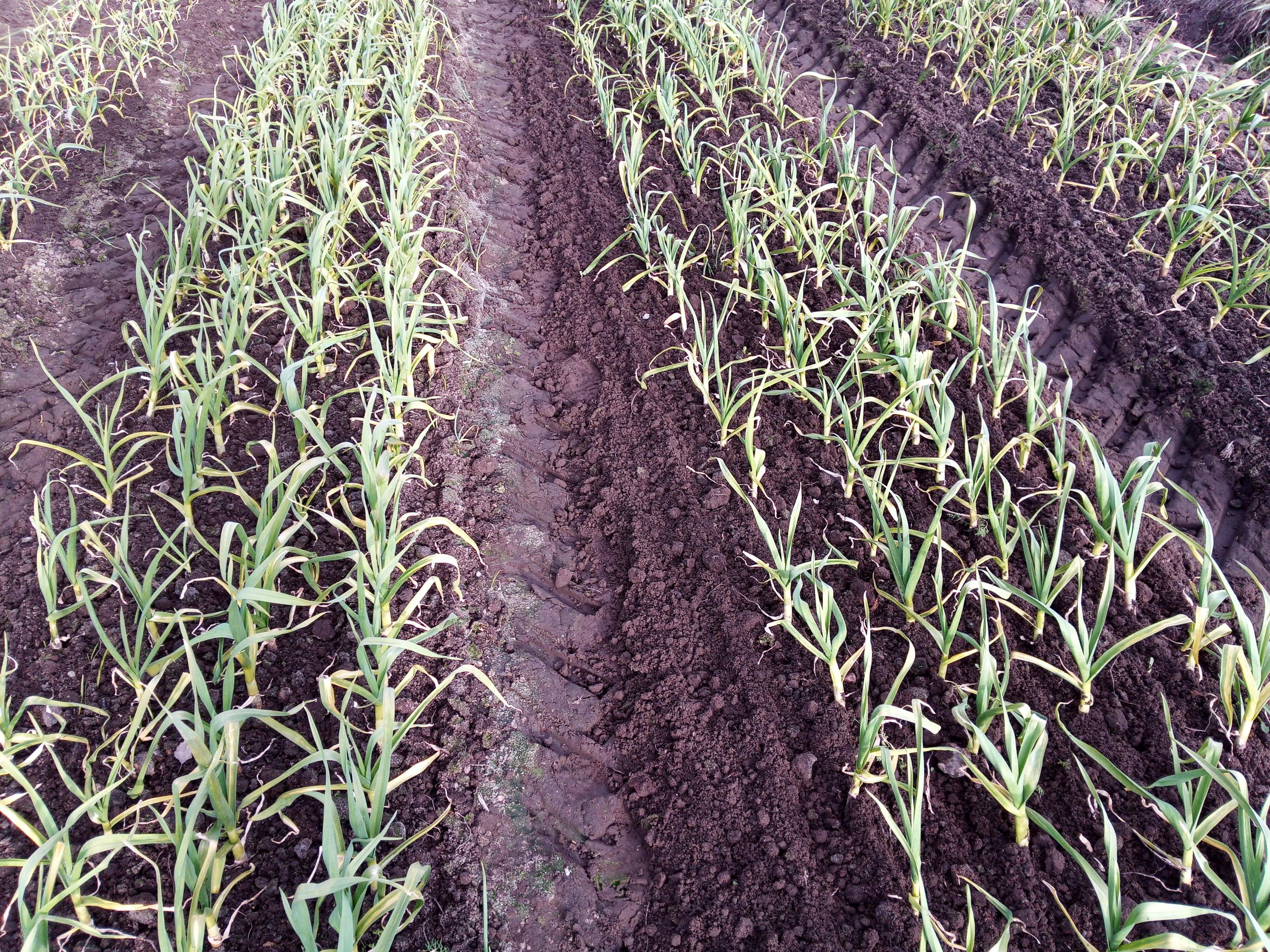

panowie mam taki problem... badałem ziemię azot fosfor potas w normie pH około 6,5-7,0 jest a czosnek mam przyżułkniety gdzie za miedzą u sąsiada jest ciemno zielony z daleka aż srebrny się wydaje co moze być przyczyną ? sadzony byl połowa po pszenicy połowa na pustym polu gdzie posiałem tylko poplon jedna rzecz której nie stosuje to obornik bo nie mam zwierząt zaprawiany był kinto Duo pod kozen Yara corn na wiosnę saletra amonowa 150kg na ha
na wiosnę dałem siarczan potasu czystej siarki poszło 100kg na ha, nie w dwóch dawkach poszła saletra tydzień temu dałem druga bo juz ma ponad 5lisci
w sensie siarka poszla pod koniec lutego
150 kg / ha powinieneś dać jednorazowo    drugą taką samą dawkę  pod koniec kwietnia  a trzecią pod koniec maja  ja bym dał jeszcze odżywkę fosforową  wraz z jakimś stymulatorem wzrostu , przynajmniej ja tak stosuję
