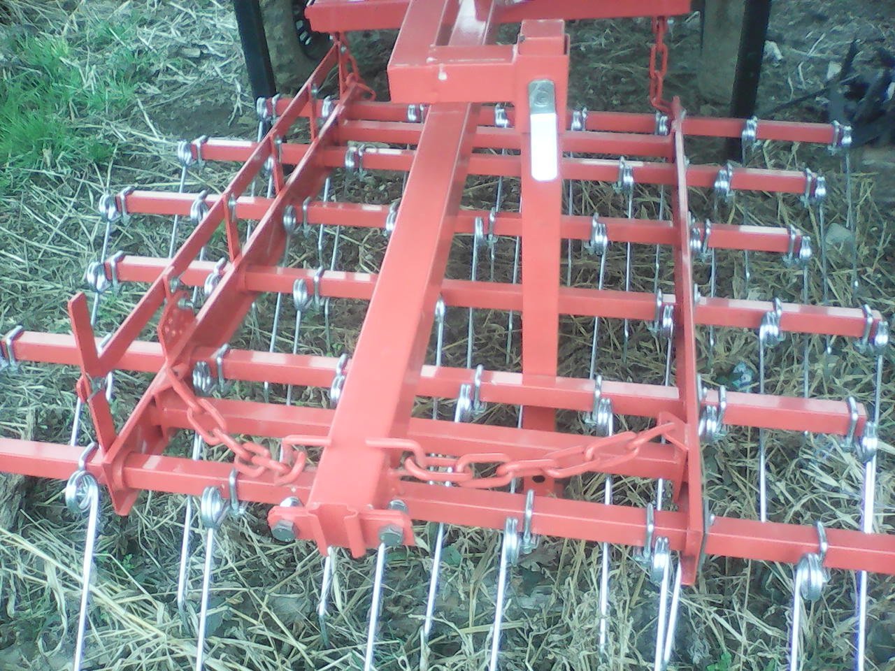

Taki chwastownik nie lamie czosnku czy samego szczypiora jakos nie uszkadza? Czosnek to jakos odczuje ? W sensie jakies hamowanie na kilka dni, regeneracja itd?
U mnie niestety mam sciezke tylko na opryskiwacz i rozsiewacz, wiec raczej i tak niczym nie wjade, bo 12-13 metrow chwastownika nie wykombinuje :)
Chociaz rozstaw miedzy rzedami dalem duzy, moze wladimirek wkoncu doczeka sie pracy po latach.
Ja właśnie ivanem mykam z chwastownikiem chociaż trzeba dobrze pilnować środka, lepiej jest jak ma kółka kopiujące , czosnku nie połamie  ale wiadomo to jest maszyna wszystko sie zdążyć moze ,  z zimy dobrze jest ruszyć takim urządzeniem
U mnie stoi i narzeka na brak pracy. Jedyna robota to oprysk kukurydzy, bo pasuje w rzadki na kiszonke.
A myslicie, ze zgrabiarka gwiazdowa by sie nadala na chwastownik? Chociaz przeleciec po tych sciezkach do opryskiwacza w jedna i druga strone.
Gwiazdowa to chyba nie chodź nigdy nie wiadomo bo tą na kołach to jak chcesz tym jechać w czosnku ??? chyba ze ta na pompę na 4 gwiazdy podajże  , prędzej może taśmowa fryzurę by zrobiło czosnkowi ze hohoh
Mysle nad takim traktorkiem jednoosiowym + zrobic taka mala belke chwastownika do niego.

Dorwalem fajny traktorek jednoosiowy za 500zl, wiec raczej sie po niego przejade. Od czego stosujecie "palce" ? Myslalem przeciac na pol belke od siewnika poznaniaka i zmontowac dwa takie rzedy po 1.35 metra. Albo kupic same palce i zrobic samemu jakies 1.5-2m
Do kiedy chwastownikiem robicie? Da rade tym czyscic, az do zbioru, bez motykowania?

Od czego masz "palce" chwastownika i czy te od poznaniaka sie nadadza? 2 rzedy wystarcza?
I glowne pytanie czy chwastownikiem zalatwie temat az do konca, czy on nadaje sie tylko do kwietnia, jak czosnek jest maly?

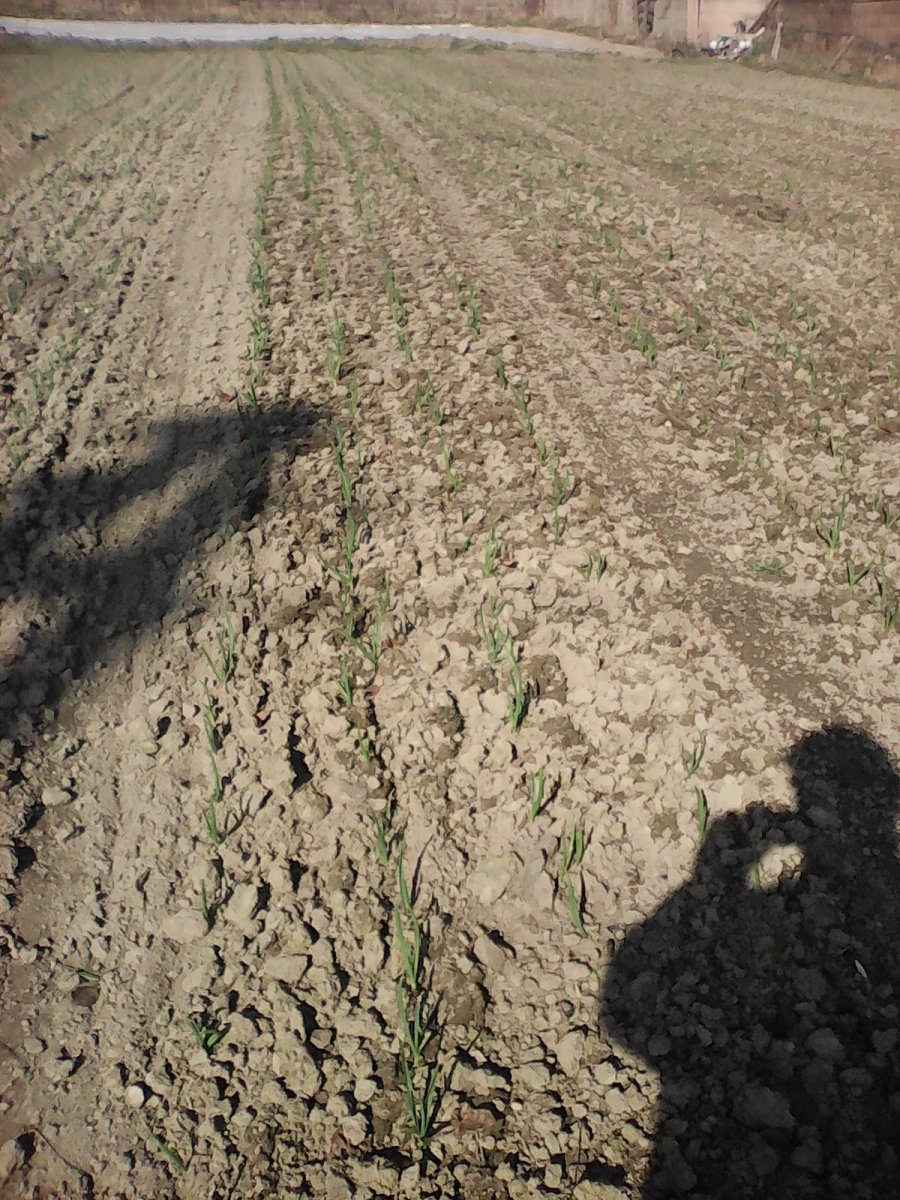

Wrócę do tematu chwastownika , w zeszłym sezonie używałem taki właśnie , dużo mi pomógł bo rok był suchy od końcówki  marca w zasadzie było upalne lato już , ziemia sie zaskorupiła a nie mogłem robić niczym innym bo miałem uprawy 4 rzędowe i przez małą odległość między rzędami nic nie wchodziło tylko jakby co to motyka a to nie realne , teraz mam uprawy 3 rzędowe i będę korzystał na początku też z tego tyle że już szerokiego żeby brał 3 klatki na raz to ten mniejszy trzeba będzie opylać . A na potem będzie już inny co bardziej się zanurza.
  Nie wyrywa czosnku , spulchnia skorupę , nie łamie szczypiora , ale jak na moją praktykę z tym to trzeba dwa razy jechać i jest ok.No trzeba też pamiętać żeby za bardzo nie dać zachwaścić uprawy bo potem to ciężko  Zamieszczę tu zdjęcia jak to wygląda i jak po jego przejeździe wygląda ziemia, może komuś zobrazuje choć trochę pracę z nim ,

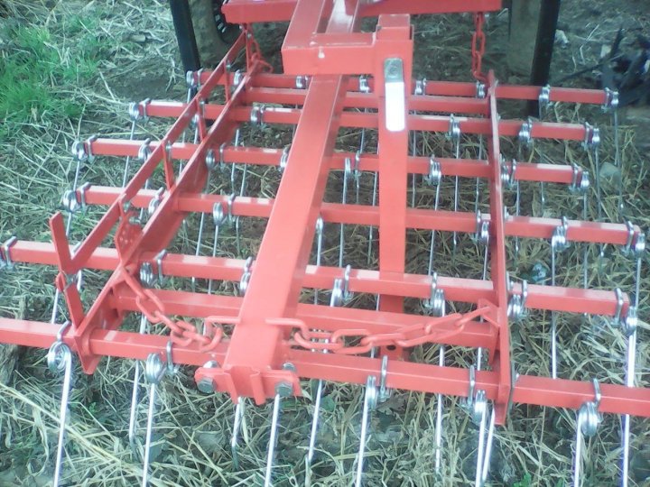

Ja w zeszłym roku kupiłem zagarniacze od poznaniaka kupiłem śruby i szerokie podkładki. Wziolem stare brony trójki i odkrecilem zęby a na ich miejsce wkrecilem zagarniacze póki co mam tylko jedną sztukę w środku ale myślę że na resztę pól bron też założę bo robi fajną robotę i nie trzeba tak z motyką ganiać  😆
Ja tak samo kupiłem zagarniacze od poznaniaka i zamontowałem na bronach. Koszt zagarniaczy i śrub to 250zł na 3metry. 20zagarniaczy wychodzi na metr, a że jest podwójny zagarniacz, to jest łącznie 40prętów w metrze. Efekt pracy jest super, jeszcze się okaże jak będzie z większym czosnkiem, czy go nie wyrwie, ale mam głęboko sadzony, to nie powinno być źle.
