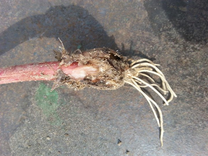

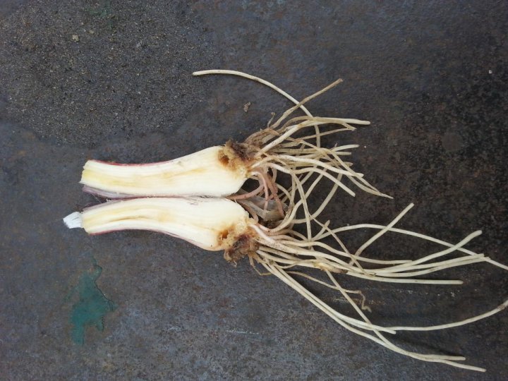

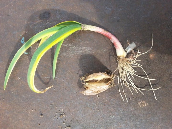

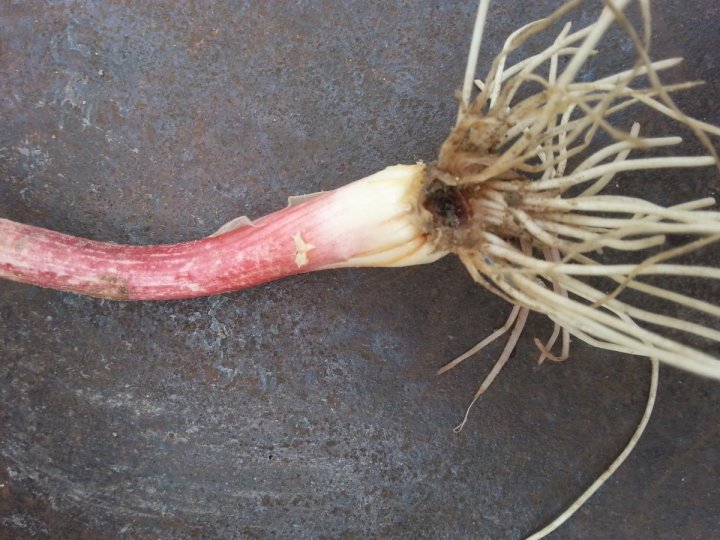

Coś się dzieje z tym moim czosnkiem niedobrego. Oceńcie sami proszę. Pozostałości po ząbkach do sadzenia gniją i przez to wg mnie żółknie cała roślina a liście stają się wiotkie. Po ściągnięciu starej łuski widać nową główkę która wygląda jak na zdj. Co zrobić i najważniejsze co to może być???
Wszelkie podpowiedzi mile widziane. Pozdrawiam
Prysnij Dursbanem 3 l /ha i jakis od grzyba powinno pomoc
