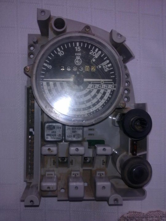

witam,
Potrzebuje pomocy dotyczacej DJ 1640 z kabina sg2 Ile powinno byc przekaznikow ?
W tej chwili jest dwa ale nie dziala obrotomierz,kierunkowskaz oraz awaryjne.
czy nie jest to wina braku trzeciego przekaznika?
Z gory dzieki za podpowiedz.

witam posiadam jd 1640 86rok z turem kabina sg2 i nie widzę wogóle bezpieczników w okolicach zegara .... gdzie jeszcze mogą się znajdować ? i dodam że mam problem z obrotomierzem  raz działa wszystko a za chwile przestaje . co to może byc ? co sprawdzać?
Jak raz dziala obrotomierz raz nie to pierwsze moze byc stacyjka od odpalania jak przestanie dzalac lekko poruszaj pokretlem od stacyjki jak to nic nie da to musisz wyciagnac cala konsole z obrotomierzem i rozebrac cala aby dostac sie do plytki bo napewno poobrywaly sie luty i raz laczy raz nie. Przerabialem to u siebie tez mnie wkurzalo ze co chwile nie dzialal i nie wszystko dzialalo jak powinno podswietlenia itd. teraz jest jak nowy. A bezpieczniki powinny byc po lewej stronie zegara taka cenka plytka. Najlepiej wyciagnij odpal i lekko poruszaj zlaczami z dolu zegara jak bedzie jakas reakcja to masz odpowiedz czyli oberwane luty.
