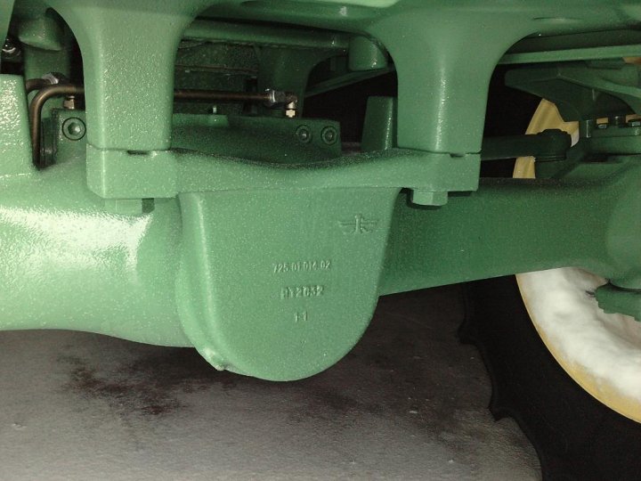

A o to foto symbolu na przednim i tylnym moście.

widocznie jakiś chinol się zakręcił i zapomniał napisu nabić, a ja już myślałem że tylko NH tak "spadł na psy" że wiązki elektryczne chińskie montuje a tu się okazuje że jelonek wcale nie lepszy

zaraz wrzuce fotkę do galeri całego ciągnika tak więc licze na komentarze:P a wieczorem wrzuce dużo więcej fotek:D teraz idę mieszać krowom:> (nowym jelonkiem) a i co do mostu to jest made in china, więcej nic nie zauwarzyłem silnik jest made in france
A więc po Moim małym dochodzeniu opartym o własny JD 5M i Forumowicza "Adrinanos" stwierdzam że ciągniki JD seri 5M maja tylny i przedni most napedowy Made in China! Chciałbym aby rolnicy byli tego świadomi przy zakupie a nie tak jak ja dowiedziałem się po zakupie i to na Forum A F.
Poprzez ten wpis nie chce odradzać zakupu tych ciągników bo to że maja mosty z chin nie oznacza że są awaryjne.
