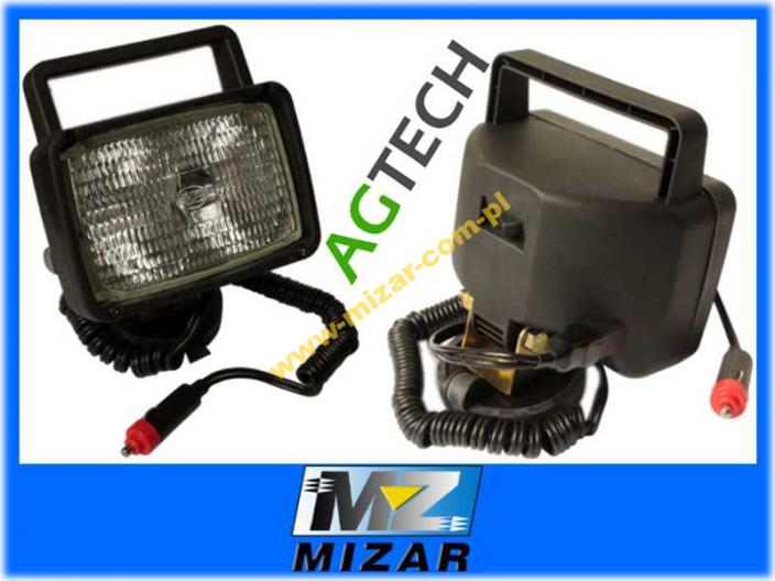

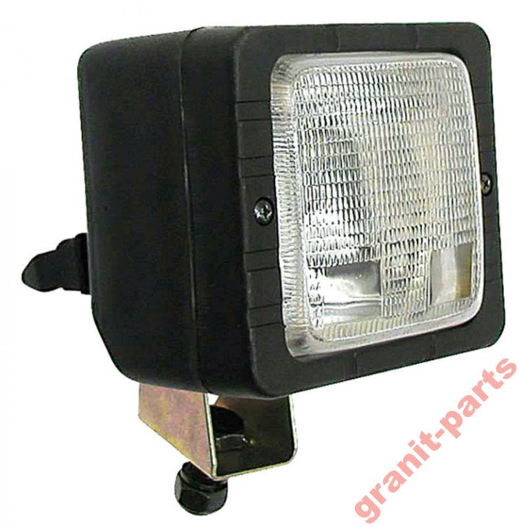

Dzięki panowie za odpowiedzi powinienem dać rade :-) teraz mam drugą sprawe mam pług 4 obracany chciał bym go oświetlić bo znaczy chodzi mi o to myslałem nad kogutem też z tylu na magnes tylko moje pytanie czy bym koguta mogł podłączyć do gniazda do przyczep bym kupił wtyczke i kabel pare metrów czy dało by rade podłączyć i oczywiście jak podłączyć?albo podłąnczyć kogout do gniazdka zapalniczki bo mam w ciagniku 2 gniazdka zapalniczki i takie 3 pinowe ale to by wystarczyl kabel 2 zylowy i ta wtyczka do zapalniczki??czy lepiej przez gniazdo od przyczepy??i oczywiscie gdzies bym musial jakis przelącznik coś dac własnie nie wiem jak to wykombinować proszę o radę kolegów... A wracając do koguta na .pług to myślalem albo kogut albo reflektor roboczy zamontowac co było by lepsze????np taki:
lub
Jaki to ciągnik?? Jak masz gniazdo 7 PIN to tam chyba jeden kabel masz wolny jeżeli masz tam za gniazdem kabel siedmio żyłowy..Ale to najlepiej poprowadź ładnie kabel osobno i będzie GIT:D
