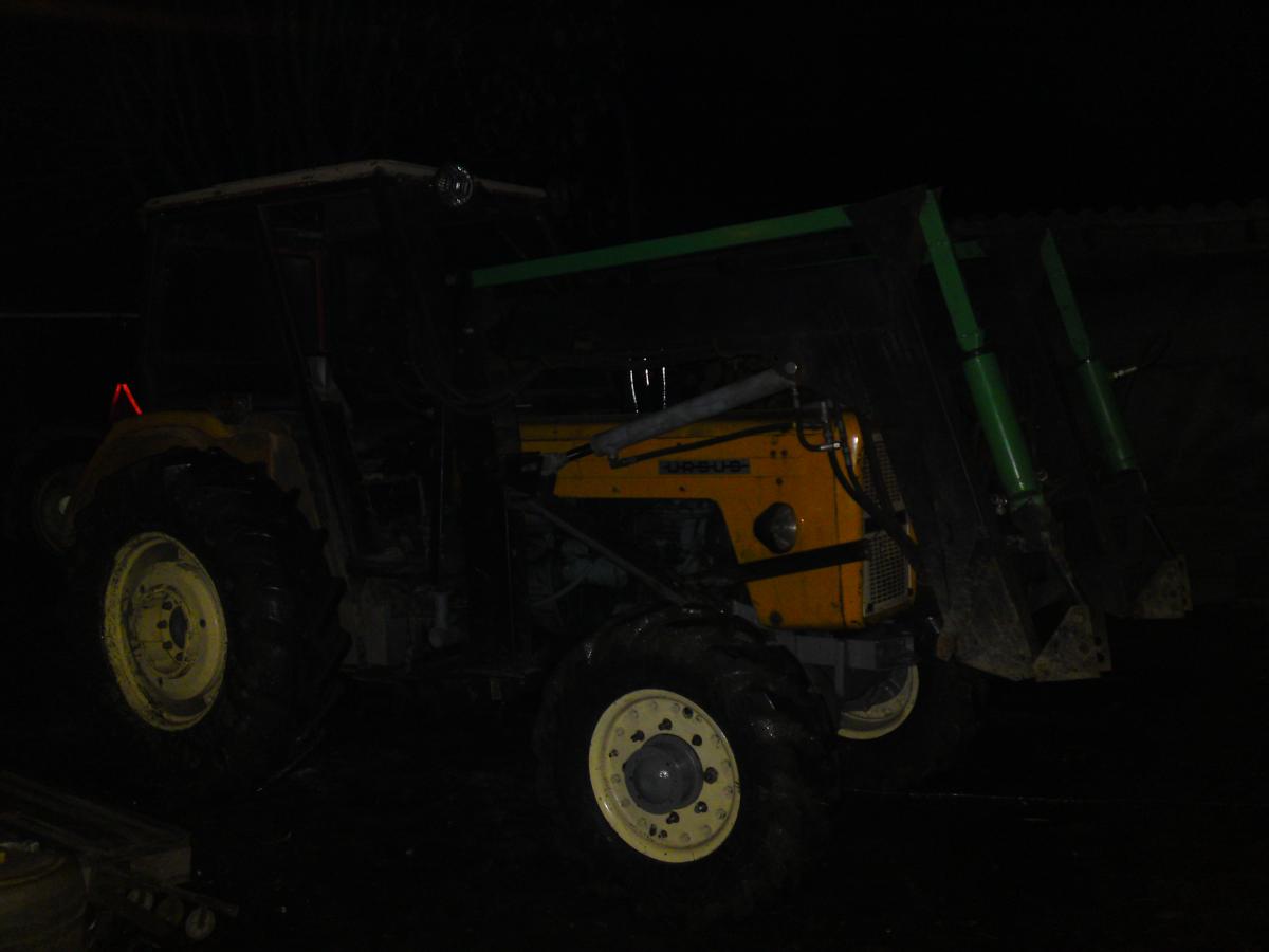

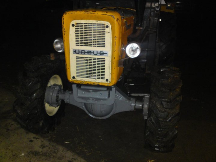

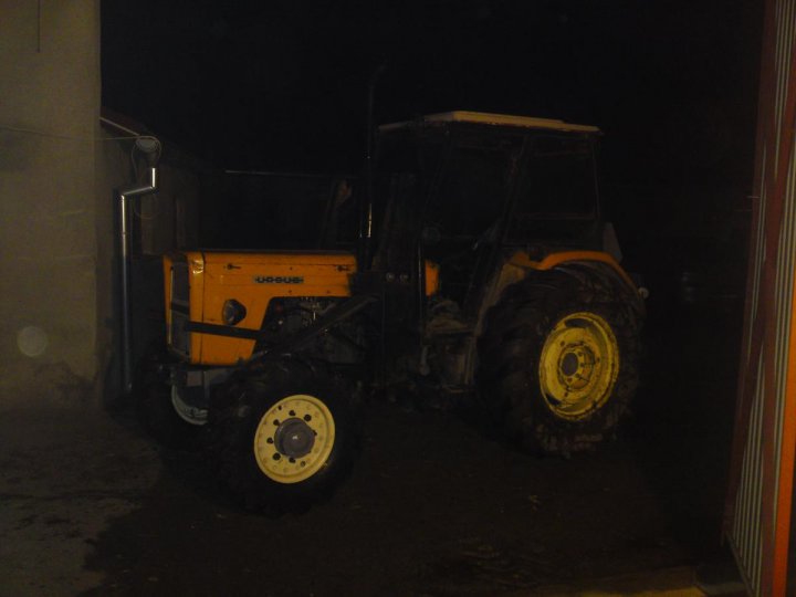

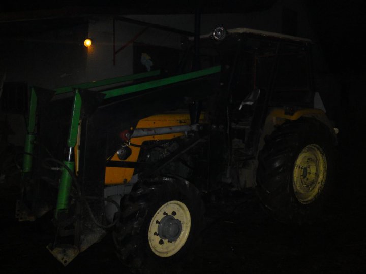

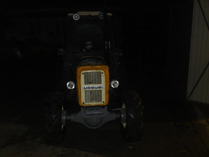

Otóz koledzy na jednym kole nie będzie u mnie. Bo najmniejsze koło wejdzie 44zęby do przystawki... Gdyby weszło 39/40z to bym sam robił . Co do wiedzy to zapewne wielu spraw jeszcze nie wiem i nie uważam się za wszech wiedzącego. Przystawka gdyby miała jedno koło jest banalna do wykonania. lecz gdy trzeba zamontować 4 koła zębate robi się już ciekawie i robiąc samemu koszta są spore, wole wypłątę poswięcić i miec przystawkę fachowo zrobioną niż ganiać za częściami po sklepach frezarkach i zakładach obróbki . Most od stara 66 do c360 moze jest duzy ale znowu nie tak źle jak mówicie. Skręt jedynie pozostawia wiele do życzenia. Spróbuję fotki jakies wrzucic z moim projektem. Pozdrawiam

Te koła (wysokość ) jest moim zdaniem maxymalnie wysokie. Miałem niższe dać ale prześwit był by 17cm heh. Jako że jest na środku orzech to koło jedno może wpaśn np na głębokość 35 cm a drugie na 5cm to wtedy orzech dopiero zacznie drapać glebę. Prześwit wynosi 20/23cm w zależności od ciśnienia w przodzie i czy jest tur czy nie. Na 1200-18 (jodełki rosyjskie mają 106cm ) prześwit ładniejszy ale za to przód w górze by był a tak to jest praktycznie na równi w poziomie. Oponki BKT 12.5/80-18 wysokość fizyczna 94.5/95cm

Z tego co mi wiadomo to 266 są droższe. Koła od stara podobno maja tą samą wysokość 18 " i 20" (powtarzam Ponoć). Sworzeń belki/mostu powinien być od podłoża do swojego środka na wysokości 60-65cm od podłoża. wtedy bez ruszania zwolnic ciągnik stoi w miarę równo i nie razi to w oczy u mnie jest chyba 70cm od podłoża do sworznia i już troszkę jest do tyłu przechylony delikatnie, lecz myślę ze nowe tylne opony to zrównają.
