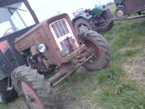

WITAM. Prześledziłem 58 stron tematu i dalej mam problem z przednim napędem. Nabyłem już przedni most, skróciłem i chyba zrezygnuję z montażu napędu od robura. Mam duży problem z przystawką i kazdy z "fachowców" ktorzy zajmują się produkcją takich przystawek krzyczy sobie naprawdę kolosalne pieniądze. Czy mozliwe jest zastosowanie przystawki jednotrybowej o 63 zębach? Rozebrałem taką przytawkę u jednego gościa ma on ją założoną w c360, most robur o przełożeniu 5,8333 i opony z przodu 11,2x20. Twierdzi że bardzo dobrze sie mu to zgrywa
Witam wszystkich....pobieżnie przeczytałem kilka stron tego forum i wszystkich którzy myślą że kupując most zetorowski przy modernizacji c 360 zaoszczędzą sobie sporo czasu i pieniędzy pragnę ostrzec. jakiś czas temu na aukcji internetowej znajomy kupił most zetora który według zapewnien sprzedawcy pasuje do c 360, znajomy przywiózł kompletny napęd wszystko poprzykręcał i okazało sie że został nabity w butelkę ponieważ po załączeniu przedniego napędu okazało się że przód kręci się za wolno. analizując układ przeniesienia napędu wywnioskowaliśmy ze aby wszystko się zgrywało(bez zmian w reduktorze) należy z przodu założyć koła większe niż z tyłu (co wydawało nam się zupełnym absurdem) lub zmiejszyć przełożenie na przystawce. niestety jednak zmiejszenie przełożenia wymagałoby zastosowania koła o dużo mniejszej liczbie zębów niż 51. odległość osi miedzy kołami byłaby zbyt duża co wymagało wprowadzenia dodatkowego koła które pośredniczyłoby w przeniesieniu napędu niestety dodatkowe koło zmieni kierunek obrotu więc aby zachować zadany kierunek obrotu należałoby wprowadzić dodatkowe dwa koła zębate i ten pomysł wydał nam się absurdalny. ostatecznie zdecydowaliśmy się na demontaż skrzyni biegów i modernizację reduktora, został założony reduktor z zetora niestety wymienić należało tekze wałek głowny skrzyni biegów. Dzięki tej modernizacji ciągnik może pracować z przednim napędem zarówno na biegach szosowych jak i terenowych. Dodatkowo pragnę zauważyć ze po wszystkim należało jeszcze zastosowac koła o wiekszym promieniu niz te które były oryginalnie założone na tej osi wynika to z tego ze całkowite przełozenie tylnego mostu w zetorze jest większe niz w c 360.
Sam od jakiegos czasu zastanawiam sie nad załozeniem do swojego ciągnika przedniego napedu i wydaje mie sie ze najbardziej sensownym wyjsciem jest most z robura ze wzgledu na swoja wytrzymałosc ale niestety uwazam ze cena jest troche wygorowana jezeli ktos potrzebuje pomocy prosze pisac chetnie pomoge a jesli ktos ma do sprzedania most z robura za rozsądne pieniądze proszę pisać janekkzg@wp.pl

to był taki stary most ani cięzki ani lekki choć wydaje mi się ze one wszystkie mają w przybliżeniu te podobne przełożenia gdzieś mam zapisane przełożenie lekkiego mostu i tego z tego starego zetora wiec jak poszukam to podam
wydaje mi się ze zmiana opon i koła w przystawce nie pomoże zbyt wiele
