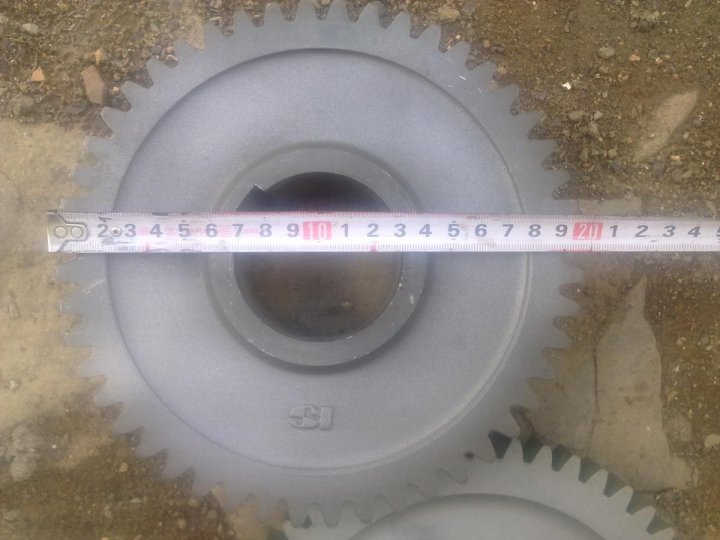

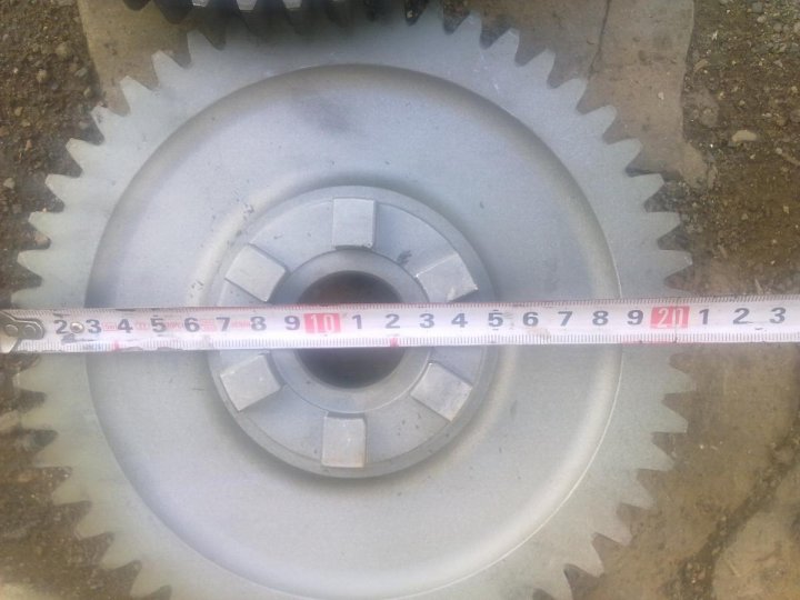

Nie miałem z czym porównać przystawki ale miałem z czym porównać koło zębate i jest ono dużo większe od zetorowskiego z 51. zębami. Konkretnego wymiaru ci nie podam bo nie mam zamiaru ułatwiać sprawy komukolwiek kto chciałby za darmo otrzymać efekty czyjejś pracy. To że nie da się domowym (a raczej warsztatowym) sposobem zmierzyć modułu to kolejne brednie. Poczytaj pierwszy z brzegu poradnik mechanika zanim zaczniesz się kompromitować.
Piszesz, że "najlepsi konstruktorzy robią to na przystawkach trzy lub cztero trybowych". Kim są ci najlepsi konstruktorzy? Masz się za takiego?
Filmiku nie będę nagrywał specjalnie dla Ciebie bo i nie widziałem żadnego Twojego. Jeżeli chcesz obejrzeć w akcji ciągniki z przystawkami jednotrybowymi do Robura to poszukaj na Youtube - jest tego sporo. Dodatkowo obejrzałem sobie taki ciągnik "na żywo" bo sprzedawca dał mi kilka namiarów na swoich klientów.
To, że sam nie potrafisz czegoś zrobić nie znaczy, że jest to niemożliwe.
widzę że jesteś bardzo oporny na wszystkie uwagi nie wiem skąd jesteś ale na gołe oko widać że z jakiegoś zaścianka widziałeś jedną przystawkę dwa tryby i uważasz że wiesz wszystko ja ich zrobiłem dziesiątki rodzajów i nie uważam że wiem wszystko bo to bardzo złożona sprawa i bardzo wiele czynników składa się na prawidłowość działania napędu, nie będę już ci odpisywał bo uważam że nie jesteś reformowalny. spotykam często takich zatwardziałych toporów i moja praktyka mówi że nie warto ich przekonywać więc niech ci będzie masz rację we wszystkim co napisałeś rób sobie co i jak ci się podoba i daj mi spokój .
To właśnie ty uważasz, że wiesz wszystko. Piszesz, że koło zębate w przystawce jednotrybowej nie może mieć więcej niż 51 zębów z pełnym modułem a ja ci mówie, że może bo taką mam i na takiej pracuje mój napęd. Każdy może napisać na forum, że zrobił dziesiątki napędów i robić za internetowego znachora. Próbujesz wmówić mi, że się mylę co do tego co widzę na własne oczy. Twoje wpisy mają tylko i wyłącznie na celu zdyskredytowanie konkurencji i nie poparte są żadnymi dowodami. Ciekawe czemu inni producenci napędów nie pojawiają się na tym forum i nie wypisują podobnych mądrości. Zapewne dlatego, że nie mają na to czasu przez dużą ilość zamówień. Widziałem wczoraj opisy twoich aukcji na allegro i po nich wnioskuję, że jesteś amatorem próbującym uchodzić za fachowca - "przystawka jest przykręcana na dziesięć śrub co jest dużą zaletą". A cóż zmieniają te dwie śruby?

Wyraziłeś swoją opinię, że koła z większą ilością zębów to zapewne oszustwo bo na pełnym module by się nie zmieściły. Odpowiedziałem ci, że mam taką przystawkę i zębatka jest na pełnym module zgodnym z oryginalnym kołem w skrzyni biegów a ty próbujesz mnie przekonać że na pewno nie i że nie jestem w stanie tego ocenić bo jestem laikiem w temacie. To nie jest wymiana poglądów tyko wymądrzanie się.

Żeby moja pisanina nie była nic nie wartą przepychanką napiszę jeszcze raz - zębatka z ilością zębów większą niż 51 bez problemu mieści w otworze skrzyni biegów. W moim przypadku przekładnia pracuje z przednią osią od Robura (od jesieni zeszłego roku) i nie zauważyłem żeby coś było nie tak. Wręcz przeciwnie. Jeżeli ktoś nie wierzy jego sprawa.

Moja uwaga na temat zębatek była konstruktywna - mój napęd z Robura pracuje na zębatce większej (mam na myśli zarówno ilość zębów jak i średnicę) niż Zetorowska i to jest fakt. Nie mieści ci się to w głowie to twój problem.
były ponoc dwa rodzaje przełozen w roburze wiec moze masz to szybsze przez co musiałes zastosowac wiekszy tryb w przystawce aby spowolnic układ i zgrywał sie z tyłem
Przy oponach 20-calowych niezależnie od wersji mostu (bo rzeczywiście w Roburach występują dwa przełożenia) zębatka powinna być większa od zetorowskiej. Z kolei zakładanie mniejszych opon mija się z celem bo prześwit pod mostem byłby (moim zdaniem) żenująco mały.
