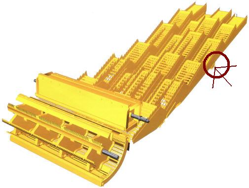

Witam! w kombajnie Claas dominator 85 u mojego woja urwał się taki oto wał .... nie wiem dokładnie czy to jest wał młocarni czy odrzutnika w każdym razie chodzi o coś takiego :
słaba fotka i z NH ale ... czy ktoś już to kiedyś wymieniał i czy dużo to kosztowało i gdzie to zakupił przyda mi się to
PS:wał jest już wyjęty
Witam taki wał możesz kupić w serwisie ale znalazłem tylko do 86 ale powinno być to samo jak chesz to masz nr katalogowy 684021.1 Nazywa sie to wał wytrząsacza tył no i cena nie za ciekawa 3 964.19zł mają go na półce w poznaniu.
