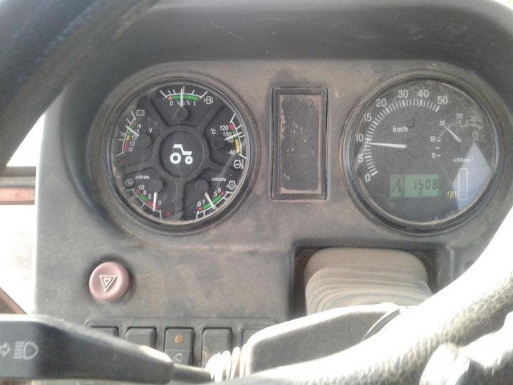

Wymienilem termostat.Nie zagrzewa sie. Wskazowka podczas pracy jest na srodku zieloego. Nie wiem czy to cos ma wspolnego ale po wlaczeniu swiatel,wskazowka jak by troche wyzej poszla. Zdjecie licznika podczas pracy bez swiatel. Czy u Was wskazowka utrzymuje sie podobnie podczas pracy?
