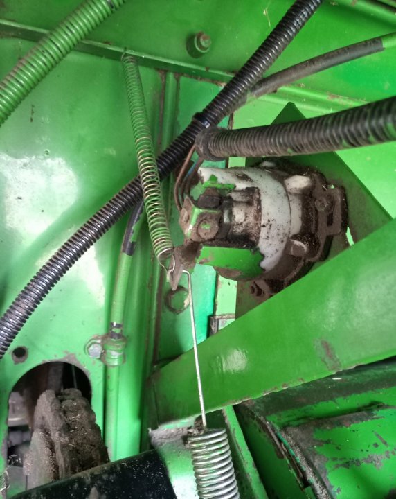

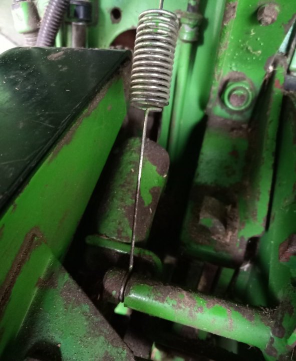

czujnik wysokości hedera John deere 1075
Kolego jak wyskalować wyjac go? Po drugie z tego co widziałem na foto są 2 sprezynki u mnie jednej brak. Jest ta blizej kombajnu. Czy bez tej sprezynki to zadziala wogole?
Miałem podobnie, rozbierz czujnik, zobacz w środku czy nie zwiera cewka lub się gdzieś nie zawiesiła,  zalej nowym olejem, podkładaj i ustaw. Jeśli to nie pomoże to chyba czeka cię wymiana...

zdięcie wstawiłem w galeri
Cześć, możesz jeszcze raz wstawić to zdjęcie bo też mam z tym problem, sprężynka się wypięła i nie wiem gdzie ja wpiąć. Z góry dzięki
