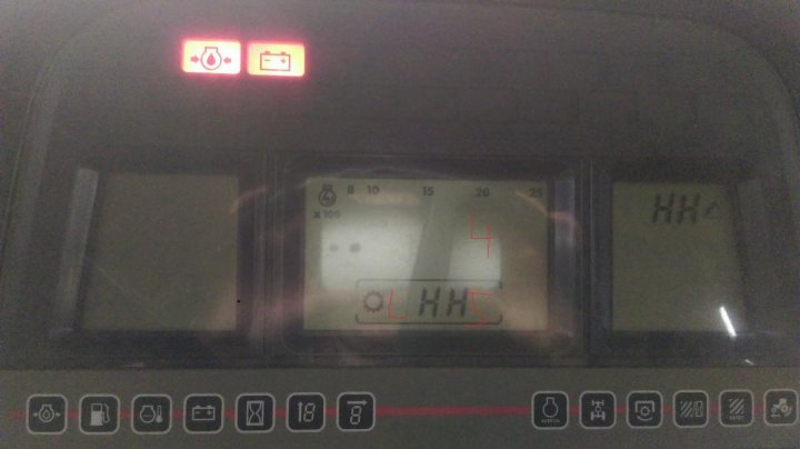

Witam
Mam taki problem że nie mogę wyświetlić błędów w case mxm 140. Mam instrukcję jak wszystko robić z NH TM ( gdzie te ciągniki są niby takie same) ale to nie działa. Mam złącze diagnostyczne które podłączam ale nie wiem co dalej. Ciągle miga mi nr 4 i rysunek książki, wskaźnik paliwa i czasami błąd L     5. Nie wiem jak przełączyć następne błędy bo klikanie  zmianą biegów w górę i w dół nic nie robi, I co oznacza ta czwórka i ta książka? Na zdjęciu zaznaczyłem gdzie pojawia się nr 4 i L   5. Jak ktoś coś wie to bardzo proszę o pomoc.

Cześć,
dzisiaj podczas pracy pojawiła się na wyświetlaczu liczba 4 jako błąd, przestał na chwilę podnosić podnośnikiem, potem po chwili było dobrze już.
Co to może być pomożecie?
CASE MXM140 r. 2005
Doszliśmy do tego - za mało oleju przekładniowego ;)))
