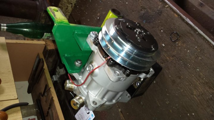

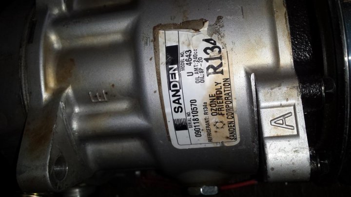

a zmieniałeś skraplacz albo filtr albo jedno i drugie? Ilość sprawdzisz po modelu sprężarki przy czym jak instalacja ma powiększany obieg skraplaczem to w papierach od sprzętu. Najczęściej jednak zmieniana jest wtedy tabliczka i model sprężarki. Tam wogóle jest scroll czy tłoczkowa? Trochu się rozpędziłem.
Sprawa wyglada tak ze kupilem Dominatora z uszkodzona sprezarka York. Postanowilem kupic Sandena poniewaz z informacji ktore wyczytalem w necie Yorki sa wadliwe. Serwisant z Claasa tez to potwoerdzil. Sandeny duzo lepsze. Do tego te Sandeny tez wychodzily w dominatorach. Do tego kupilem jeszcze nowy osuszacz i termostat. Reszte narazie zostawilem ta sama. Co do samej sprezarki to Sanden jest tloczkowy.
