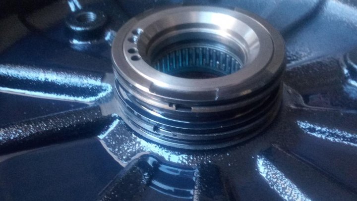

A tak na poważnie szykuj 10.000 zł na części plus robocizna bo najprawdopodobniej w Ciebie tak jak i w moim wydarły się pierścienie na inversorze ,kosz sprzęgający ,pokrywa w której osadzone są pierścienie.Przy okazji nowe łożysko,pierścień uszczelniający ,oring na pokrywie.
W/g mnie wada konstrukcyjna, lub materiałowa bo przy przebiegu 1600 godź. przy orginalnym oleju Acros Multi to jak dla mnie stanowczo za wcześnie. Objawy: szarpanie przy ruszaniu ,przy mocno rozgrzanym oleju ciągnik nie chciał ruszyć do przodu .Pomagało ruszenie do tyłu i bez sprzęgła szybkie przestawienie łopatki rewersu na jazdę do przodu  oczywiście na dużych obrotach silnika.Dwukrotna kalibracja nic nie pomogła.Po wymianie u mnie kalibracja nie była potrzebna. W servisie u kilku sztuk wymieniali w/w części i  z szarpiącym sprzęgłem niedaleko mnie jeden jeździ.
