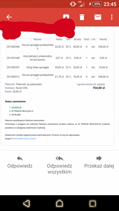

Powodów może być kilka. Spalone tarczki sprzęgła. Słaba pompa olejowa. Zapchany filtr oleju. Olej złej jakości. Ewentualnie wszystkie te przyczyny razem bo są ze sobą powiązane. Masz ten ciągnik od nowości ? Ile ma motogodzin ?
Słyszy się same dobre opinie o tej serii i Twój jak widać to potwierdza. Jeśli stosujesz dobry olej i zmieniasz go razem z filtrem zgodnie z instrukcją to zanikający napęd WOM jest tylko objawem zużycia a nie awarią.
Jest tu na forum kolega, który zna się na ciągnikach z koncernu SDF i on powinien Ci lepiej poradzić co i jak z tym dalej robić a ewentualnie może to naprawić. Odezwij się do kolegi piotrbm_211320
Jeśli okaże się,że to tylko tarczki to myślę,że naprawa nie będzie zbyt kosztowna.
Kolega Piotr jak zwykle krótko i na temat :D
Dobrze,że już wiesz co dokładnie dolega. Poza wymianą tarczek sprawdź tak jak kolega radzi ciśnienie żeby się upewnić czy tarczki zużyły się w sposób naturalny czy może w wyniku słabego ciśnienia stało się to szybciej. Lepiej teraz wszystko sprawdzić niż potem żałować.
Jak nie zapomnisz i znajdziesz czas to napisz jak poszła wymiana i jakie koszty części oraz robocizny. Takie informacje powinniśmy tu podawać żeby inni mogli zawczasu wiedzieć na jakie wydatki trzeba się szykować w razie jakiś problemów.
Powodzenia !
Fajnie kolego,że podajesz ceny bo niestety wielu robi z tego jakieś dziwne tajemnice a przecież to bardzo cenne informacje dla każdego kto musi wykonać podobny remont w takim lub nawet innym ciągniku choćby tak dla porównania i żeby ktoś nie dał się wpędzić w koszta przez to,że ktoś ma wyższe ceny.
Forum jest po to by wymieniać wszelkie informacje ale niestety nie wszyscy o tym pamiętają.
