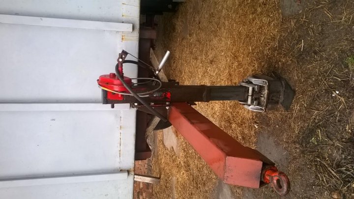

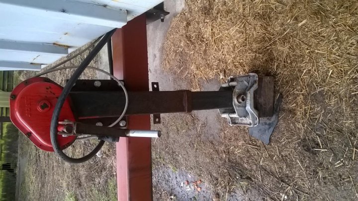

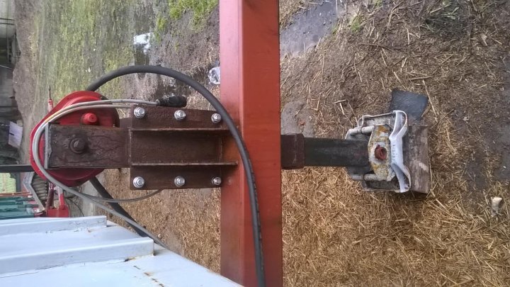

A może stopę z naczepy ? Mam przy jednoosiowej przyczepie 10ton i pełną uniesie bez problemu a stopy zazwyczaj jedna posiada przekładnie dwubiegową do podnoszenia na pusto i pełno
Jak masz ją zamontowaną ? Nie koliduje przy skręcie zestawu ? Jakieś foto  wstaw .
Mam w  Wieltonie 12 T tandemie, siłownik na jeden wąż kosztuję ponad 1 tys zł, ma on w  środku sprężynę i sam wraca do zera, ma w środku jakiś zawór bo po odpięciu sam się blokuję.
Gruby zewnętrznie z  70 mm, nacisk mam  2,5 tony na zaczep w  ciągniku.
