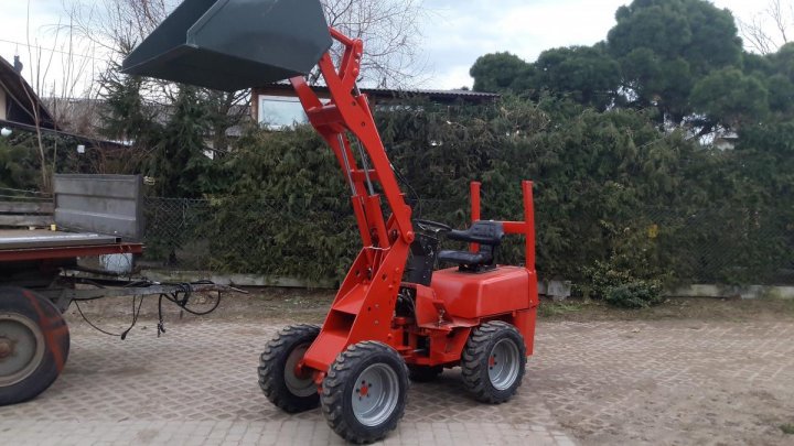

Witam wszystkich mam problem z jazdą w mojej miniładowarce Weidemann 1140. Ładowarkę przywiozlem z niemiec spaloną. Odbudowałem ja i mam problem z pompa jazdy tłoczkowa rexroth a10vg28... po załączeniu jazdy ladowarka sama jedzie nie reaguje na dodanie gazu albo opóźnia się zmiana kierunku jazdy czekam kilka sekund aż ruszy. Rozkrecalem ta pompe kilka razy składałem krok po kroku jak w instrukcji napraw. Pompe dobrałem z walca drogowego Ammann. Silnik jazdy typowy z myszy do burakow.
Edytowane przez kamilb
Wygląda jak byś miał dwie wady na raz. źle wyregulowaną dzwigienkę od sprzęgła ale w pompie nie na lince oraz rozdzielacz wyciagnij podłącz i dmuchnij powietrzem od strony zasilenia przełaczając kierunki jazdy. Wykreć ta dysze na imbus i sprawdz czy jest czysta.
No ja nie mam tego zaworu na lince moja pompa ulegla spaleniu. Kupilem pompe z innym zaworem mam na nim elektrozawor na ktorym mam podany prąd podczas jazdy jak nie ma pradu to stoi. Stary zawor tak zardzewial ze nie dalo sie go rozebrać probowalem wymienic w nim uszczelniacze bo bardzo cieklo. Powiedz mi czy jak go zastosuje to bedzie plynnie ruszal i nie zrywal
Pompe mam rexroth a10vg28 taka jak ma być tam skad mam weidemana to gosciu kupil drugiego takiego samego mam setki zdjęć instalacja cala jest na stronie eService pompe kupilem z walca tak jak mowilem. Nowa pompa nie miala pompy zasilajacej tej takiej zabatki pomiędzy pompa zebata a pompa tloczkowa moja byla dobra wiec wsadzilem porobilem znaki bo sa lewe i prawe pompy. Powiem tak jezdzi ale mam spieniony olej zrywa przy ruszaniu w filtrze nie mam oleju. Filtr mam agrohytos taki sam filtr zasila olej powrotny z rozdzielacza ale jest za malo tego oleju. Mam jedna pompe zebata robocza dzielnik przeplywu oleju dzieli na rozdzielacz i orbitrol. Olej powrotny zasila filtr a z orbitrola olej wraca wolnym splywem do zbiornika ale mam druga pompe podlaczylem ja do drugiej i filtr byl zasilany wystarczajaco bo podlaczylem 1 pompe na rodzielacz a 2 na orbitrol i olej byl w filtrze ale byl duzy opór bo ciezko silnik palil az mi wode zagotowal a orbitrol swiszczal jak szalony chyba za maly jest bo z bizona 100 110 nie wiem jaki tam jest dokladnie może jakby dal 160 to by tak nie cierpialo wszystko bo tu przy malym zawor przelewowy swiszczal stawial opor.
