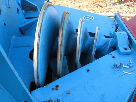

Jako ciekawostkę napiszę, że chyba tylko jedna firma robi rębaki, które wciągają każde drzewo a przy tym nie wymagają jakiś potężnych silników napędowych. Jest to firma Laimet.
Myk polega na zastosowaniu swoistego (zapewne opatentowanego) świdra tnącego, który wygląda tak:
A poniżej przykład jak taki świder pracuje:
http://www.youtube.com/watch?v=NUJYvn_vZl4&feature=related
http://www.youtube.com/watch?v=vYgPlJoCjg4&feature=related
Co prawda zrębki z takiego urządzenia są większe i nie ma za bardzo możliwości regulacji wielkości zrębka z względu na stały wymiar świdra. Ale jeśli chodzi o niewielkie zapotrzebowanie mocy, to chyba nie ma sobie równych.
