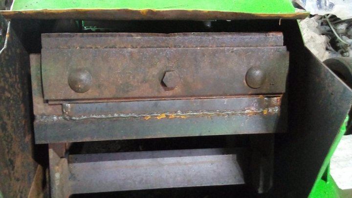

Założyłem z powrotem te 2 noże co zdjąłem na początku. Z 4ma nożami jest o wiele lepiej niż z 2ma.  Bo krótsza zrębka mniej miejsca zajmuje w big bagu i łatwiej ją wrzucić widłami do piwnicy a potem szuflą do pieca.

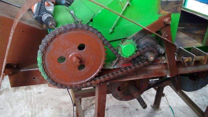

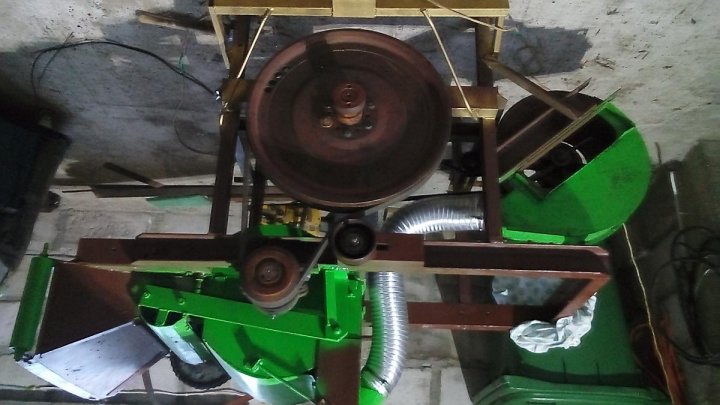

jutro dodam zdjecia jak beben tnacy zrobiony. firmówka to to nie jest.
myslalem ze z wentylatorem trochę lepiej będzie wyrzucać. ale on jest nie potrzebny a nie chce mi się go zdjąć.  na bebnie dalem dodatkowe łopaty żeby lepiej wyrzucalo.
Zrobiłem rębak (kupiłem zespół tnący) reszte zrobiłem sam i słabo wyrzuca , musi ciągnik chodzic na wysokich obrotach wtedy jest ok, jakie masz wymiary kół pasowych? dospawałem  blachy to jest coś lepiej ale i tak słabo.
kolo dolne ma 57cm a gorne ma 15cm.
moje dolne ma 28 a górne 12cm, jakim ciągnikiem go napędzasz i jak sobie radzi ? ten co kupowałem u niego bęben mówił zeby takie przełożenie zastosowac  , ale troche za małe.
