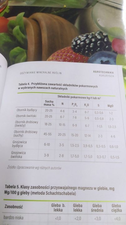

Witam. Jak to w końcu jest z tymi zawartościami składników? Więcej % jest w słomiastym od brojlerów czy w takim z taśmy od kur niosek? Badał ktoś i może się podzielić informacjami? Ludzie u mnie mówią różnie A nie mam jak przebadać póki co. "Na oko" wydaje się że od niosek jako że nie zawiera w składzie słomy to powinien być bardziej wartościowy ale tu we wcześniejszych postach ktoś wspominał że jednak ten od brojlerów  lepszy?
To trochę jak z saletrą i mocznikiem. Mocniejszy i dłużej działający jest slomiasty od bojlera. A szybszy w działaniu jest od nioski z klatki bo nie ma slomy. W tym pierwszym część azotu pójdzie na rozkład slomy ale później i tak wróci do gleby. Mocniejsza pasze dostaje brojler i dlatego gnój jest mocniejszy

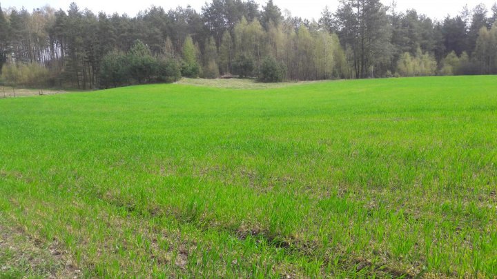

Panowie ja w tym roku pod pszenzyto ozime dawałem pod pług 10-8t pomiotu suchy bobek. Stanowisko po łubinie wąskolistnym na ziarno który plonował 2t/h. Ile to może być N łącznie ???
Może inaczej. Jest dobrze przykryty a zboże go siegnie bez problemu. Ja bym już odpuścił jakiekolwiek nawożenie mikro i makro. Trochę mogło być strat przez wmycie w głąb ale przy tych cenach N nie szalał bym już 😜 Jak to pszenżyto wygląda teraz? Bo z łubinu i pomiotu azot będzie działał jak będzie ciepło.
Edytowane przez adamson330
Pszenżyto jest dość gęste. Ma 4-5 mocnych rozkrzwień plus jakieś mniejsze. Kolor nawet nawet. Azotu na razie nic nie dostanie. Pozostało czekać z fungi i Modus oraz siarczan. Pomiot dawałem jednego dnia a drugiego zaraz orka żeby nie było strat. Obok jest żyto po trochę nie udanej facelii też na pomiocie to kolor ma ciemniejszy. Tak jak mówisz trzeba czekać na ciepło i obserwować co się dzieje. Pierwszy raz daje pomiot. Przy tych cenach nawozów nie ma co szaleć z dodatkowym N.
