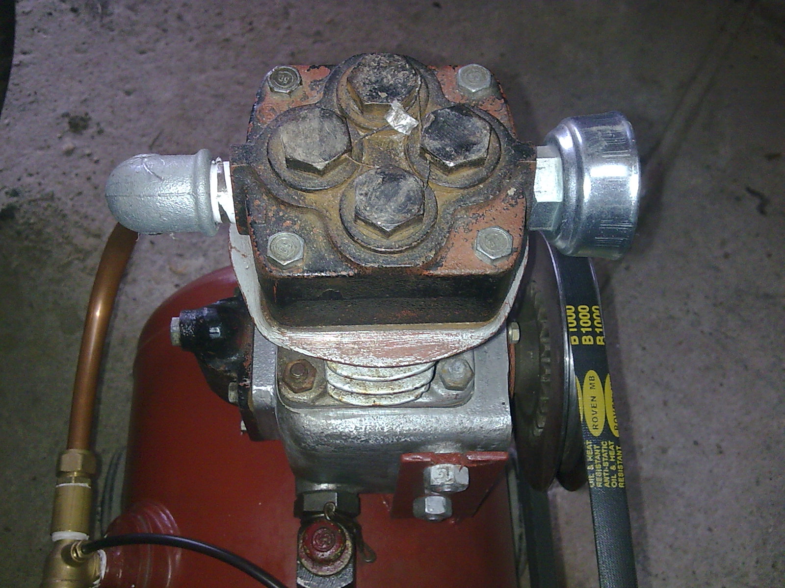

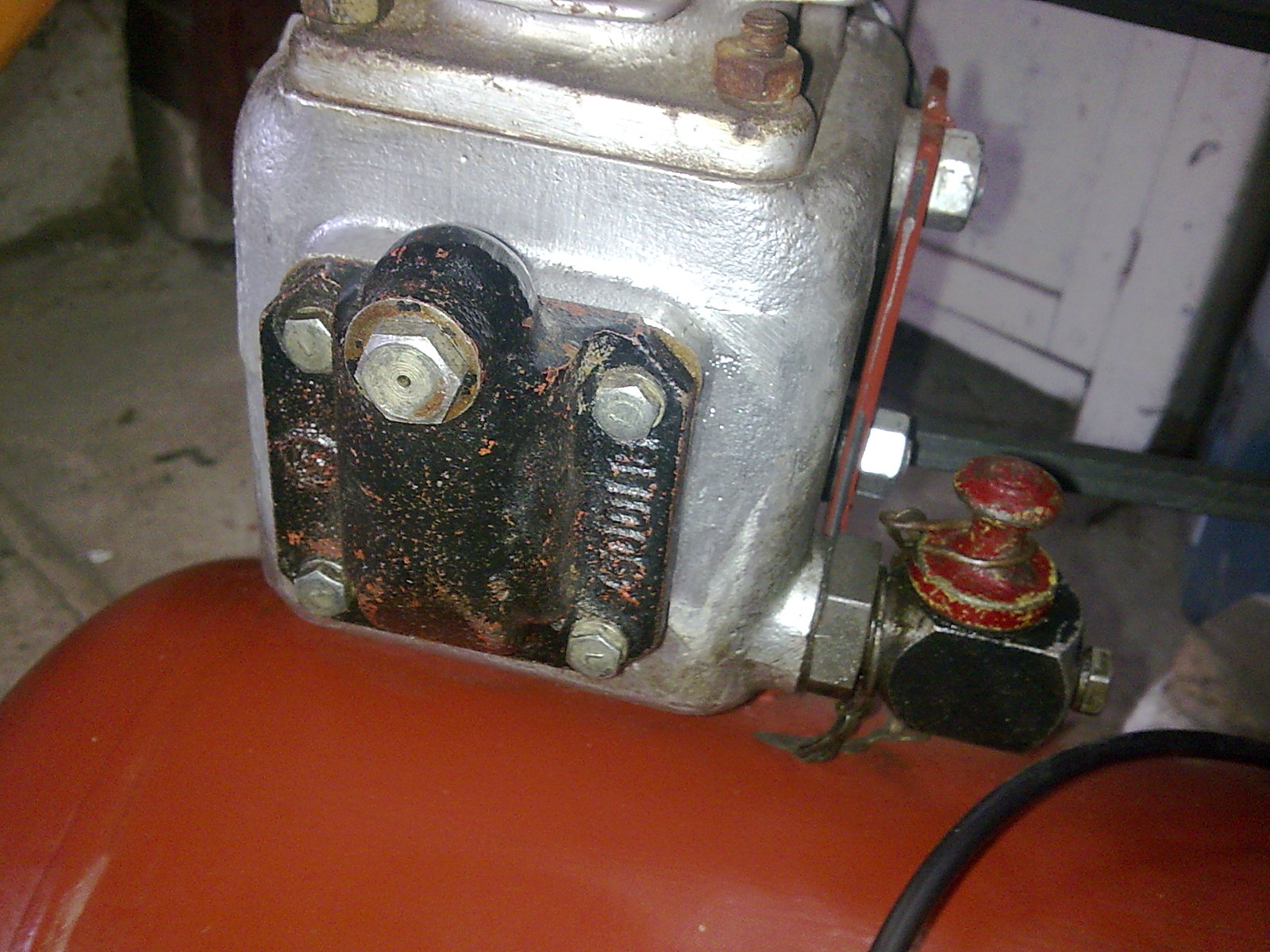

Mój kompresor ze sprężarki od C-330.Trzeba jeszcze dorobic osłone paska i puszke na wyłącznik cisnieniowy .
silnik 2,2 kW 1400obr
zbiornik LPG 50 l
wyłącznik cisnieniowy od hydrofora przestrojony na wł 4atm wył ok 8 atm
manometr pionowy pokazuje cisnienie w zborniku
poziomy informuje o cisnieniu na wyjsciu
Służy już kilka lat .Malowac też sie daje .
