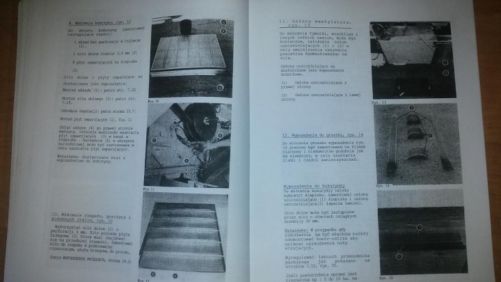

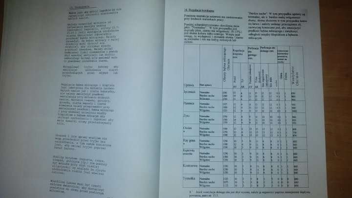

dzięki za zdjęcie to ja mam inaczej muszę coś podorabiac. Jeszcze jedno pytanie odnośnie ustawien na rzepak jak go ustawiasz na rzepak?
Udostępnij ten post
Link to postu
Udostępnij na innych stronach
kamilc017    163
Tutaj masz fotki z różnymi uprawami. Ja sieje rzepak pierwszy rok więc narazie ustawie go tak jak w instrukcji. A co do tej ,,jaskółki,, dzisiaj zrobiłem drugą dłuższe i wyższe blachy i jutro będe robił właśnie do niej mocowanie. Zrobie to z 2 profili tak aby jeden wchodził w drugi i przewierce pare dziur i zawleczką b ęde regulował. Albo wywierce większą dziurę i przyspawam nakrętkę i śrubą docisne profil w środku zobaczę. Tutaj masz do wszystkich upraw. Jak coś to pisz.

a ty masz sisto do rzepaku do swojego? ja zacząłem kosić wczoraj według ustawień z książki i niestety wszystko zielone idzie do zbiornika
Udostępnij ten post
Link to postu
kamilc017    163
Tak kupiłem do swojego bo to za małe. Sorry że tak późno odpisuje ale coś się powaliło i przestało śledzić ten temat. Ja u siebie obroty na młocarni ustawiam tak 950-1000 wiatry to szczerze to na oko bo mi linkę urwało. Klepisko jest tak na 3 pod normalnym na wajsze w kabinie. Sito mam na dole 4mm górne żaluzjowe do oporu zamknięte. I zanieczyszczenie na skupie to 3.9%.

cześć dzięki za wiadomości no jakoś dało radę wykoscic ale sito dolne robiłem potem puszczalem jeszcze przez siatkę na przyczepę i zanieczyszczenia były 2,6 także super gorzej z wilgotnością ale to już nie wina kombajnu, ale koszenie nim to coś pięknego

No nie powiem kombajnem super się kosi co prawda mój też nie najlepiej czyści 3.9 ale pierwszy raz rzepak i niebardzo wiedziałem jak ustawić. Dolne spokojnie można by 3mm sito i by ładniej czyściło. Ale wole mieć trochę większe zanieczyszczenie niż na polu rzepak,

kamilc017    163
Ogólnie to tak jak w instrukcji jedynie sita dolne mamy otwory fasolkowe 6mm ale 5mm były by lepsze i lepiej czyści. Górne sito całkiem zamknięte końcowe lekko uchylone. Na młocarni tak 1350-1400. Klepisko na normalnym czyli powinno być 12 z przodu i 4mm z tyłu. Wiatry to szczerze też na oko tak y niewylatywało za dużo i w miare czyste było. Puszczam przez tryjer 8razy odkręcam dekiel od wialni i spręzyne przy tryjere ustawiam na 1.

Jak chcesz mieć już naprawdę czyściutkie to musisz zmienić sito na zboża na jakieś 4mm fasolkowe i puszczać pprez tryjer i ustawić spręzyne na 2 ale już o wydajności to już nie za ciekawie.
